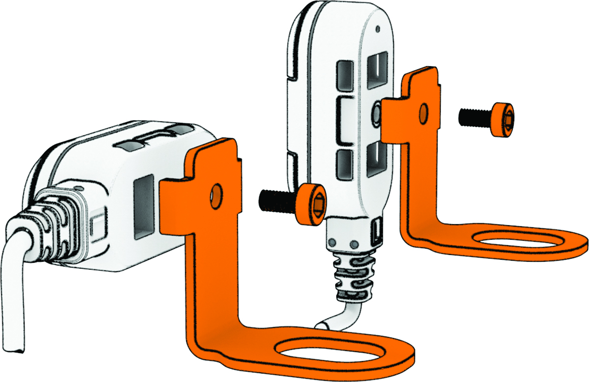

  1. Pomocí přiloženého šroubu upevněte na zadní stranu indikátoru svorku.
    Připevnění držáků k indikátorům

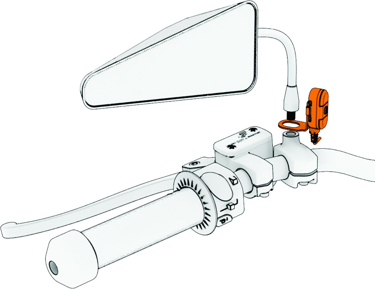

  2. Sundejte zrcátko.
  3. Nasaďte svorku pod čep zrcátka. Indikátor musí směřovat k řidiči.
    Instalace indikátoru na zrcátko
  4. Vraťte zrcátko do původní pozice.
  5. Zopakujte kroky 1 až 4 při instalaci indikátoru na druhé straně.
