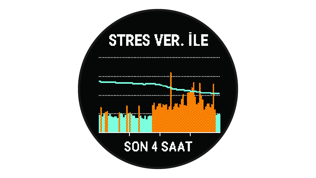

  3. Body Battery ve stres seviyenizin birleşik grafiğini görüntülemek için DOWN düğmesine basın.
    Mavi çubuklar dinlenme sürelerinizi belirtir. Turuncu çubuklar stresli sürelerinizi belirtir. Gri çubuklar stres seviyenizin belirlenmesi için fazla hareketli olduğunuz süreleri belirtir.
    Body Battery verileri
