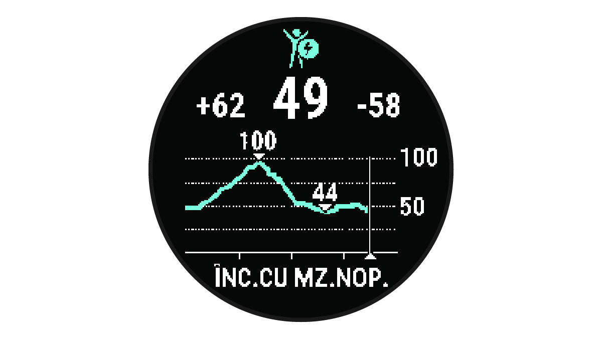

  2. Apăsaţi pe START pentru a vedea un grafic al nivelului dvs. de energie Body Battery începând cu miezul nopţii.
    Date Body Battery

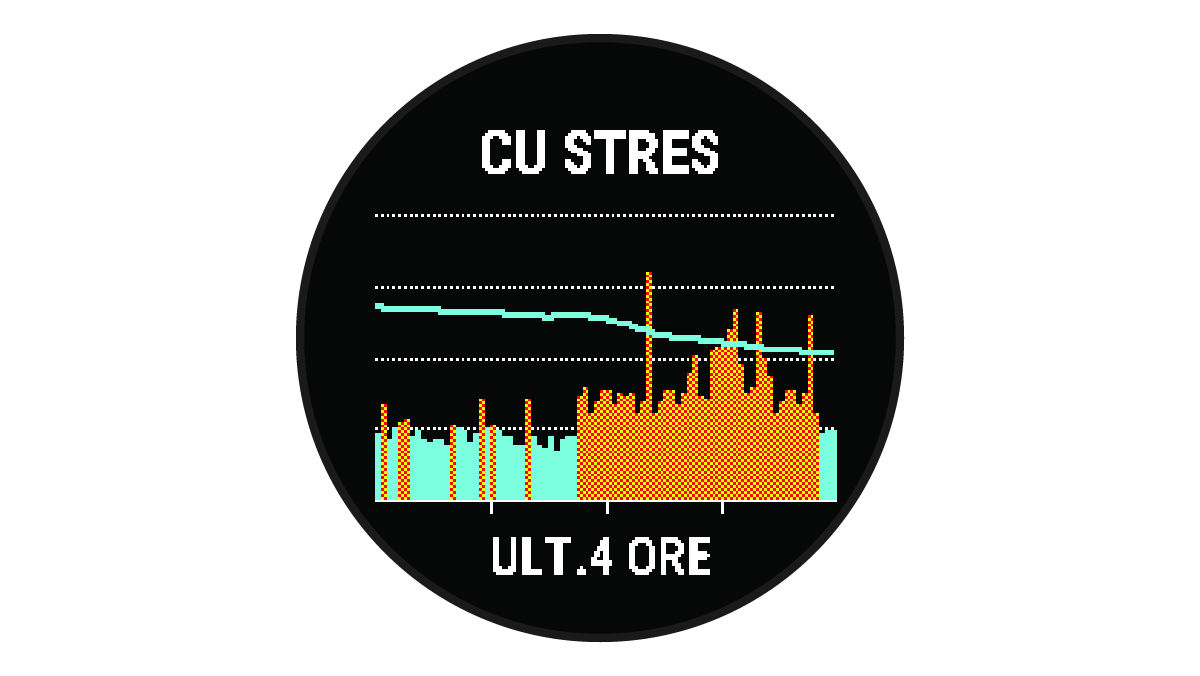

  3. Apăsaţi DOWN pentru a vizualiza un grafic combinat al nivelurilor dvs. Body Battery şi de stres.
    Barele albastre indică perioadele de pauză. Barele portocalii indică perioadele de stres. Barele gri indică perioadele în care aţi fost prea activ(ă) pentru a determina nivelul de stres.
    Date Body Battery
