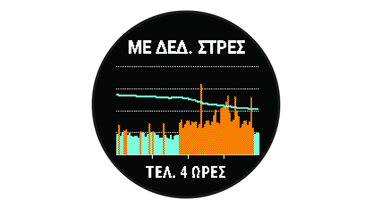

  3. Πατήστε DOWN για να δείτε ένα συνδυαστικό γράφημα του Body Battery και των επιπέδων πίεσης.
    Οι μπλε γραμμές υποδεικνύουν περιόδους ανάπαυσης. Οι πορτοκαλί γραμμές υποδεικνύουν περιόδους πίεσης. Οι γκρι γραμμές υποδεικνύουν στιγμές υπερβολικά έντονης δραστηριότητας, στις οποίες δεν ήταν δυνατός ο καθορισμός του επιπέδου πίεσης.
