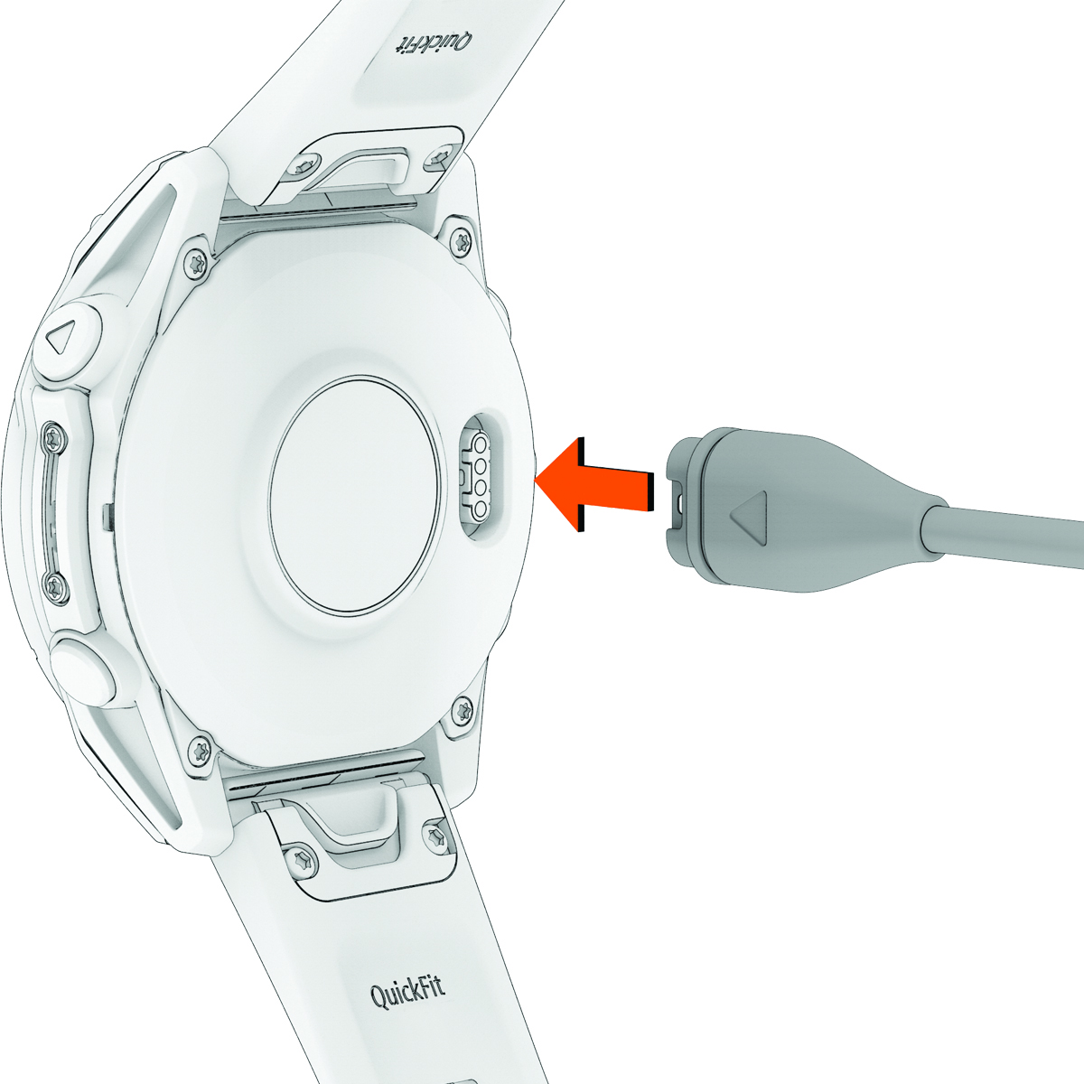

  1. Csatlakoztassa a kábelt (a Háromszög jelölt végén) az óra töltőportjába.
    Az óra hátulnézete töltőkábellel
