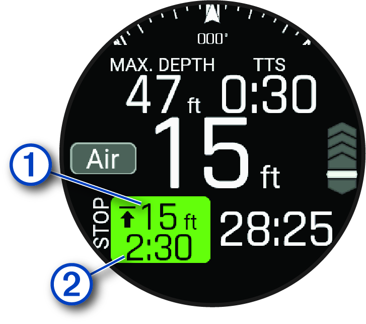

Biztonsági megállás végrehajtása
Minden merülés során biztonsági megállást kell végrehajtania, hogy csökkentse a dekompressziós betegség kockázatát.
  1. 11 m (35 ft.) merülés után emelkedjen fel 5 m (15 ft.) mélységbe.
    A biztonsági megállással kapcsolatos információk megjelennek az adatképernyőkön.
    Képernyőkép egy biztonsági megállóról, melynél riasztások jelennek meg
    1
    A biztonsági megálló felső mélysége.
    2
    A biztonsági megálló időzítője.
    Amikor a felső mélységétől számított 1 méteren (5 ft.) belül van, az időzítő elkezd visszaszámolni.
  2. Maradjon a biztonsági megálló felső mélységétől számított 2 m-en (8 ft.) belül, amíg a biztonsági megálló időzítője el nem éri a nullát.
    MEGJEGYZÉS: Ha 3 m-nél (8 lábnál) magasabbra emelkedik a biztonsági megálló felső mélysége fölé, a biztonsági megálló időzítője szünetet tart, és az eszköz figyelmezteti Önt, hogy ereszkedjen a felső mélység alá. Ha 11 m (35 ft.) alá ereszkedik, a biztonsági megálló időzítője újraindul.
  3. Folytassa az emelkedést a felszínre.

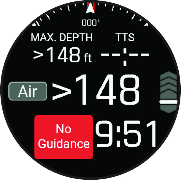

A mélységi limit túllépése
FIGYELMEZTETÉS
Ha az óra túllépi a 40 m (131,2 láb) merülési értéket és a 45 m (147,6 láb) mélységi limitet, az óra nem küld tovább mélységi adatokat addig, amíg Ön a mélységi limit fölé nem ér.
ÉRTESÍTÉS
Ha az óra túllépi a 45 m (147,6 láb) mélységi limitet merülés közben, nem lesz lehetősége más merülési tevékenység indítására a következő 24 órában.
Az órát maximum 40 méteres (131,2 láb) mélységig történő merüléshez tervezték. Ha túllépi a 45 méteres (147,6 láb) mélységi limitet, egy figyelmeztetés jelenik meg, az óra nem küld tovább adatokat a mélységgel kapcsolatban, és az Nincs útmutató üzenet jelenik meg a képernyőn. Ha 45 m (147,6 láb) fölé emelkedik, az óra folytatja a mélységi adatok megjelenítését. A merülés hátralevő részében a pontos szövetterhelési adatokat igénylő információk nem elérhetőek, beleértve a nem dekompressziós limit (NDL) idejét, a megállók idejét és a felszínig hátralevő időt (TTS).
A mélységi limit merüléskor való túllépése esetén a Búvármerülés tevékenység a pontatlan információk elkerülése érdekében 24 óráig nem elérhető.. A Dekózás zárolása funkció kikapcsolása az óra mélységi korlátozásainak megsértése után nem kapcsolható ki (Haladó merülési beállítások).
Merülés képernyőképe, ahol túllépték a MOD értékét
