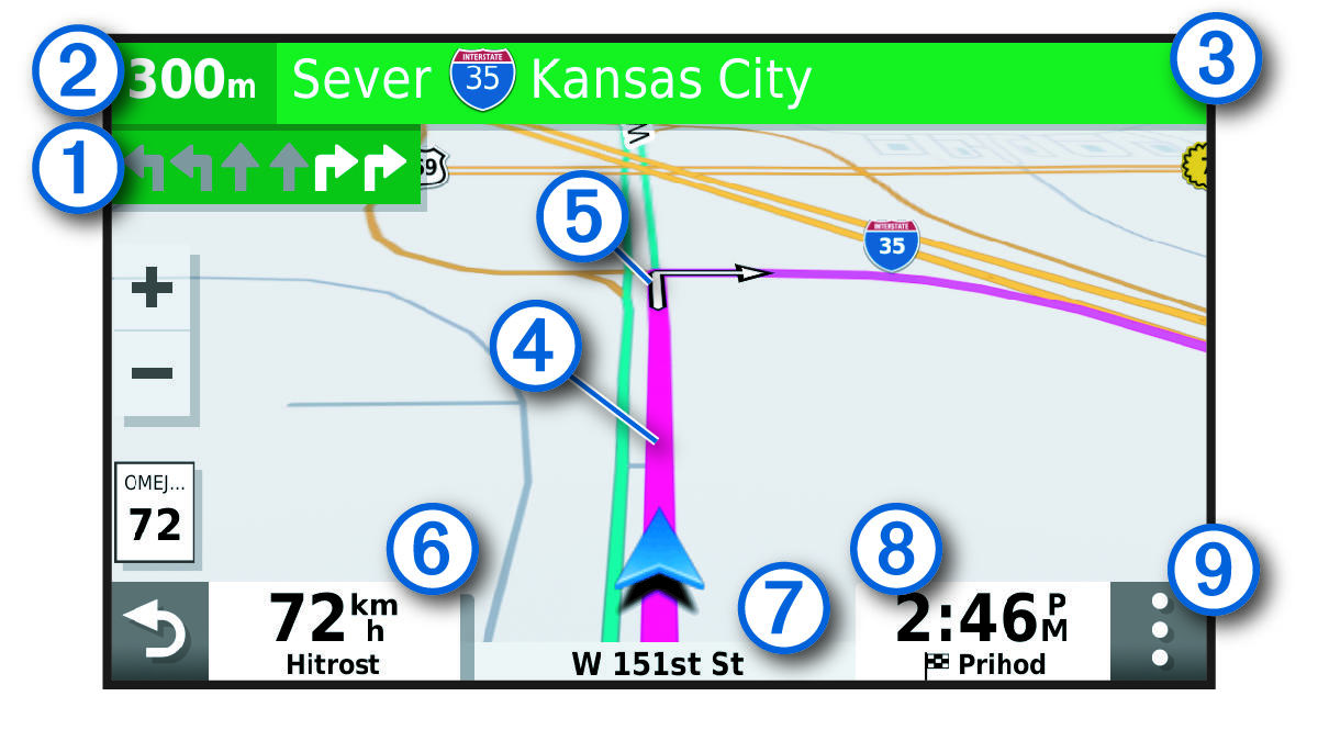

Načrtovana pot na zemljevidu
Med potovanjem vas naprava vodi do cilja z glasovnimi pozivi in informacijami na zemljevidu. Navodila za naslednji zavoj ali izvoz ali drugo dejanje se pojavijo na vrhu zemljevida.
Aktivna načrtovana pot na zemljevidu za navigacijo z oblački
Oblaček številka ena
Naslednje dejanje na načrtovani poti. Prikaže naslednji zavoj, izvoz ali drugo dejanje ter pas, po katerem morate voziti, če je na voljo.
Oblaček številka dve
Razdalja do naslednjega dejanja.
Oblaček številka tri
Ime ulice ali izvoza, povezanega z naslednjim dejanjem.
Oblaček številka štiri
Načrtovana pot, označena na zemljevidu.
Oblaček številka pet
Naslednje dejanje na načrtovani poti. Puščice na zemljevidu prikazujejo lokacijo naslednjih dejanj.
Oblaček številka šest
Hitrost vozila.
Oblaček številka sedem
Ime ceste, po kateri vozite.
Oblaček številka osem
Predvideni čas prihoda.
NAMIG: Če se dotaknete tega polja, lahko spremenite informacije, ki so prikazane v njem (Spreminjanje podatkovnih polj na zemljevidu).
Oblaček številka devet
Orodja zemljevida. Omogoči orodja, ki prikažejo več informacij o načrtovani poti in okolici.
