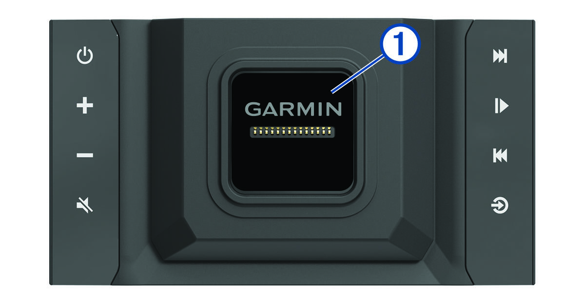

Aperçu du socle
Vue de l'avant du socle avec légende
Légende numéro un
Socle magnétique pour l'écran Vieo™ RV 750. Permet de charger l'écran et de passer l'interface utilisateur de l'écran en mode Sur socle.
Alimentation
Marche/Arrêt. Maintenez ce bouton enfoncé pour allumer ou éteindre le système.
Hausse du volume
Hausse du volume
Baisse du volume
Baisse du volume
Désactiver le son
Désactiver le son
Précédent
Suivant
  • Appuyez sur cette touche pour passer à la piste précédente ou suivante, lorsque la source applicable est utilisée.
  • Maintenez cette touche enfoncée pour revenir en arrière ou avancer dans la piste en cours, lorsque la source applicable est utilisée.
  • Source AM ou FM :
    • Appuyez sur cette touche pour atteindre la station précédente ou suivante.
    • Maintenez cette touche enfoncée pour parcourir les stations plus rapidement (mode manuel uniquement).
  • Source Aux1 ou Aux2 : appuyez sur ces touches pour réduire ou augmenter la sensibilité de la source connectée.
  • Source SiriusXM : appuyez sur cette touche pour passer au canal précédent ou suivant.
  • Source DAB : appuyez sur cette touche pour passer à la station DAB précédente ou suivante de l'ensemble.
Jouer
  • Appuyez sur cette touche pour mettre pause ou reprendre la lecture.
  • Source AM ou FM :
    • Appuyez sur cette touche pour parcourir les modes de réception radio : automatique, manuel et stations préréglées (à condition qu'au moins deux stations préréglées aient été enregistrées).
    • Maintenez cette touche enfoncée pour enregistrer cette station dans les stations préréglées.
  • Source SiriusXM : appuyez sur cette touche pour parcourir les modes de réception (automatique et stations préréglées), lorsqu'au moins une station a été préréglée.
  • Source DAB : appuyez sur cette touche pour rechercher les stations DAB.
Source
Sélectionnez cette touche pour modifier la source audio.
