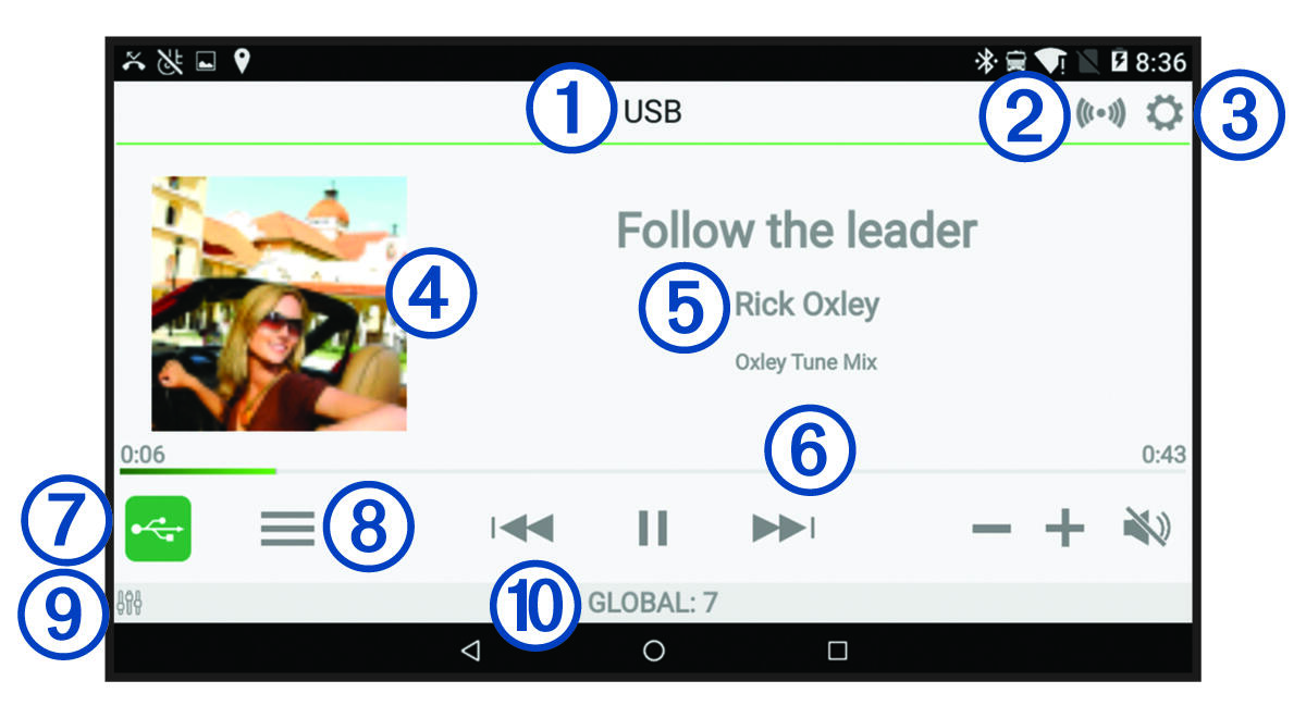

Les informations qui apparaissent sur l'écran de la musique varient en fonction de la source sélectionnée. Les commandes de lecture affichées à l'écran peuvent varier en fonction de la source sélectionnée (Commandes de lecture). Voici un exemple qui illustre le système stéréo jouant une piste à partir d'un appareil USB connecté au port USB.
Commandes de l'application de musique avec légendes
Légende numéro un
Source
Légende numéro deux
État du réseau (Icônes d'état du réseau)
Légende numéro trois Paramètres
Appuyez sur ce bouton pour ouvrir le menu des paramètres du système stéréo.
Légende numéro quatre
Pochette de l'album (si disponible à partir d'une source)
Légende numéro cinq
Informations sur la piste (si disponibles)
Légende numéro six
Temps écoulé, durée de la piste et numéro de la piste en cours de lecture par rapport au nombre total de pistes dans la liste de chansons (si disponible)
Légende numéro sept Icône de la source
Appuyez sur ce bouton pour changer la source (Sélection d'une source).
Légende numéro huit Menu
Appuyez sur ce bouton pour ouvrir le menu de la source actuelle.
Non disponible pour toutes les sources.
Légende numéro neuf Paramètres du volume
Sélectionnez cette icône pour régler le volume ou changer de zone de haut-parleur.
Légende numéro dix
Zone de haut-parleur et réglage du volume.
