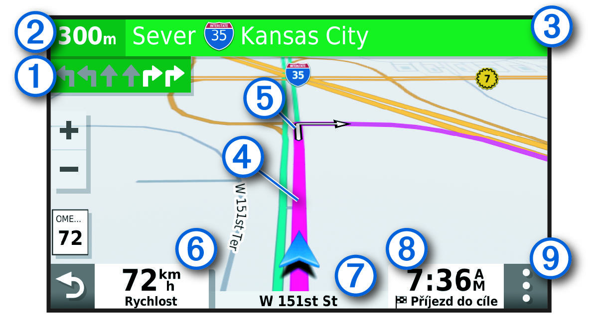

Vaše trasa na mapě
Během cesty vás zařízení navádí do cíle prostřednictvím hlasových upozornění a informací na mapě. Pokyny k dalšímu odbočení nebo sjezdu či jiným akcím se zobrazují v horní části mapy.
Aktivní trasa na navigační mapě s popisky
Popisek číslo jedna
Další akce na trase. Ukazuje další odbočku, výjezd nebo další akci a jízdní pruh, ve kterém byste měli jet, je-li dostupný.
Popisek číslo dva
Vzdálenost k další akci.
Popisek číslo tři
Název ulice nebo výjezdu mající spojitost s další akcí.
Popisek číslo čtyři
Zvýrazněná trasa na mapě.
Popisek číslo pět
Další akce na trase. Šipky na mapě ukazují polohu blížících se akcí.
Popisek číslo šest
Rychlost vozidla.
Popisek číslo sedm
Název silnice, po které jedete.
Popisek číslo osm
Odhadovaná doba příjezdu.
TIP: Zobrazené informace můžete změnit stisknutím tohoto pole (Změna datového pole mapy).
Popisek číslo devět
Nástroje mapy. Nabízí nástroje, které vám ukáží více informací o trase a okolí.
