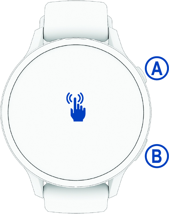

Gerät mit Beschriftungen
Glyphe des Buchstabens A
Strichzeichnung der Uhr mit Markierung der oberen Taste
START-Taste
  • Halten Sie die Taste 2 Sekunden lang gedrückt, um die Uhr einzuschalten.
  • Drücken Sie die Taste, um das Aktivitäten- und Apps-Menü zu öffnen, einschließlich Uhreinstellungen.
  • Halten Sie die Taste 2 Sekunden lang gedrückt, um das Steuerungsmenü anzuzeigen, einschließlich Stromversorgung.
  • Halten Sie die Taste gedrückt, bis die Uhr 3-mal vibriert, um Hilfe anzufordern (Sicherheits- und Trackingfunktionen).
Glyphe des Buchstabens B
Strichzeichnung der Uhr mit Markierung der unteren Taste
BACK-Taste
  • Drücken Sie die Taste, um zur vorherigen Seite zurückzukehren.
    TIPP: Während einer Aktivität werden Tipps auf dem Display angezeigt, um nicht standardmäßige Aktionen der Tasten zu erläutern.
  • Halten Sie die Taste gedrückt, um die Funktion für Benutzerkurzbefehle anzuzeigen (Anpassen der Tasten-Kurzbefehle).
  • Halten Sie die Taste gedrückt, um die Taschenlampe ein- oder auszuschalten.
Touchscreensymbol
Touchscreen
  • Streichen Sie nach oben, unten, links oder rechts, um Übersichten, Funktionen und Menüs zu durchblättern (Tipps zum Verwenden des Touchscreens).
  • Durch Tippen wählen Sie in einem Menü eine Option aus.
  • Streichen Sie nach rechts, um zur vorherigen Seite zurückzukehren.
