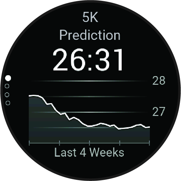

  1. Streichen Sie auf dem Displaydesign nach oben, um die Laufleistungsübersicht anzuzeigen.
  2. Wählen Sie die Laufleistungsübersicht.
  3. Blättern Sie, um eine prognostizierte Wettkampfzeit anzuzeigen.
    Daten zu Laufleistung und Wettkampfprognosen
  4. Drücken Sie Strichzeichnung der Uhr mit Markierung der oberen Taste, um Prognosen für andere Distanzen anzuzeigen.
    HINWEIS: Anfänglich haben Sie eventuell den Eindruck, dass die Prognosen ungenau sind. Nach ein paar Laufeinheiten passt sich die Uhr an Ihre Laufleistung an.
