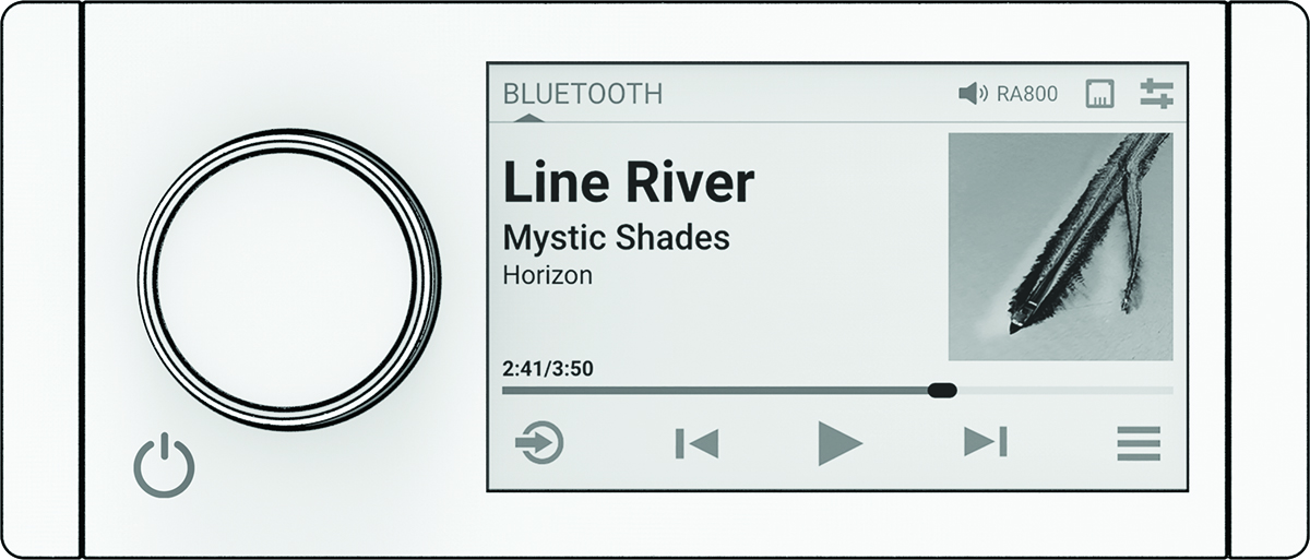

立体声音响控件
拨号
  • 转动可调整音量。
  • 调整音量时,按下可在分区之间切换。
  • 转动可浏览菜单或调整设置。
  • 在菜单中,按下可选择突出显示的选项。
  • 按住可激活某些功能,例如打开电台预置或将所有连接的立体声音响静音 (将所有连接的立体声音响静音)
信号源按钮
按下可更改信号源。
提示: 您可以通过旋转拨盘进行浏览,并按下拨盘以选择信号源。您也可以上下滑动屏幕,然后轻触屏幕上的信号源。
在连接到 Fusion PartyBus™ 网络 (Fusion PartyBus 网络) 时,按住即可打开 群组 菜单。
菜单符号
按下可打开菜单。
电源键
  • 按下可打开立体声音响。
  • 按下可使音频静音。
  • 按住可关闭该立体声音响或网络上的所有立体声音响。
  • 按住 10 秒以上可重置立体声音响。
