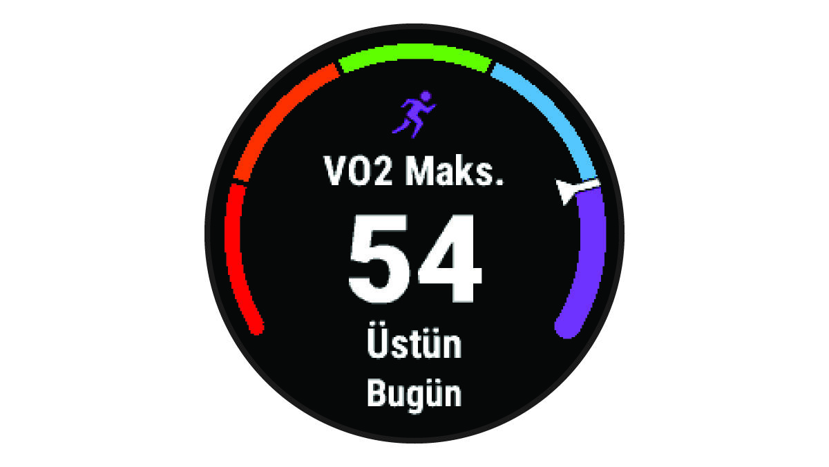

Cihazınızda VO2 maksimum tahmini sayı, açıklama ve renkli gösterge üzerinde konum olarak görüntülenir. Garmin Connect™ hesabınızda, VO2 maksimum tahmininiz hakkında yaşınız ve cinsiyetinize göre durumunuzu da içeren ek bilgileri görüntüleyebilirsiniz.

Koşu için VO2 Maksimum Tahmininizi Görüntüleme
Bu özellik, bilekten kalp hızını ölçen bir cihaz veya göğüsten kalp hızını ölçen uyumlu bir monitör gerektirir. Göğüsten kalp hızını ölçen bir monitör kullanıyorsanız monitörü takıp saatinizle eşleştirmeniz gerekir (Kablosuz Sensörlerinizi Eşleştirme). Saatiniz kalp hızı monitörüyle birlikte geldiyse cihazlar zaten eşleştirilmiştir.
En doğru tahmin için kullanıcı profili kurulumunu tamamlayın (Kullanıcı Profilinizi Ayarlama) ve maksimum kalp hızınızı ayarlayın (Kalp Hızı Bölgelerinizi Ayarlama). Tahmin ilk başta hatalı görünebilir. Saatinizin koşu performansınız hakkında bilgi sahibi olması için birkaç kez koşmanız gerekir. Ultra koşu ve kros koşusu etkinliğinin VO2 maksimum tahmininizi etkilemesini istemiyorsanız bu koşu türleri için VO2 maksimum kaydını devre dışı bırakabilirsiniz (Turning Off VO2 Max. Recording).
  1. Bir koşu etkinliği başlatın.
  2. Dışarıda en az 10 dakika koşun.
  3. Koşunuzdan sonra Kaydet öğesini seçin.
  4. Performans ölçümlerinde gezinmek için UP veya DOWN öğelerine basın.
