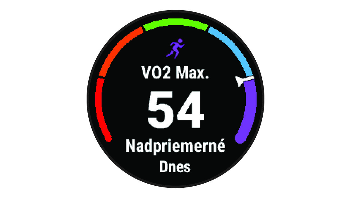

Na zariadení sa vaše odhadované hodnoty VO2 max. zobrazujú ako číslo, popis a poloha na farebnom ukazovateli. Vo vašom účte Garmin Connect™ môžete zobraziť ďalšie detaily o odhade vašej max. hodnoty VO2, napríklad kde sa zaraďujete v rámci vášho veku a pohlavia.
Údaje o hodnote VO2 Max
Purpurová Fialová
Nadpriemerné
Modrá Modrá
Vynikajúce
Zelená Zelená
Dobré
Oranžová Oranžová
Priemerné
Červená Červená
Slabé
