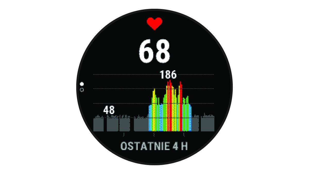

Wyświetlanie podglądu tętna Na tarczy zegarka naciśnij przycisk UP lub DOWN, aby wyświetlić podgląd tętna. UWAGA: Konieczne może być dodanie podglądu do pętli podglądów (Konfiguracja pętli podglądów). Naciśnij START, aby wyświetlić bieżące tętno w uderzeniach na minutę (bpm) oraz wykres tętna z ostatnich 4 godzin. Naciśnij DOWN, aby wyświetlić wartości średniego tętna spoczynkowego z ostatnich 7 dni. Temat nadrzędny: Czujnik tętna na nadgarstekStrona głównaFunkcje związane z tętnemCzujnik tętna na nadgarstekWyświetlanie podglądu tętna
