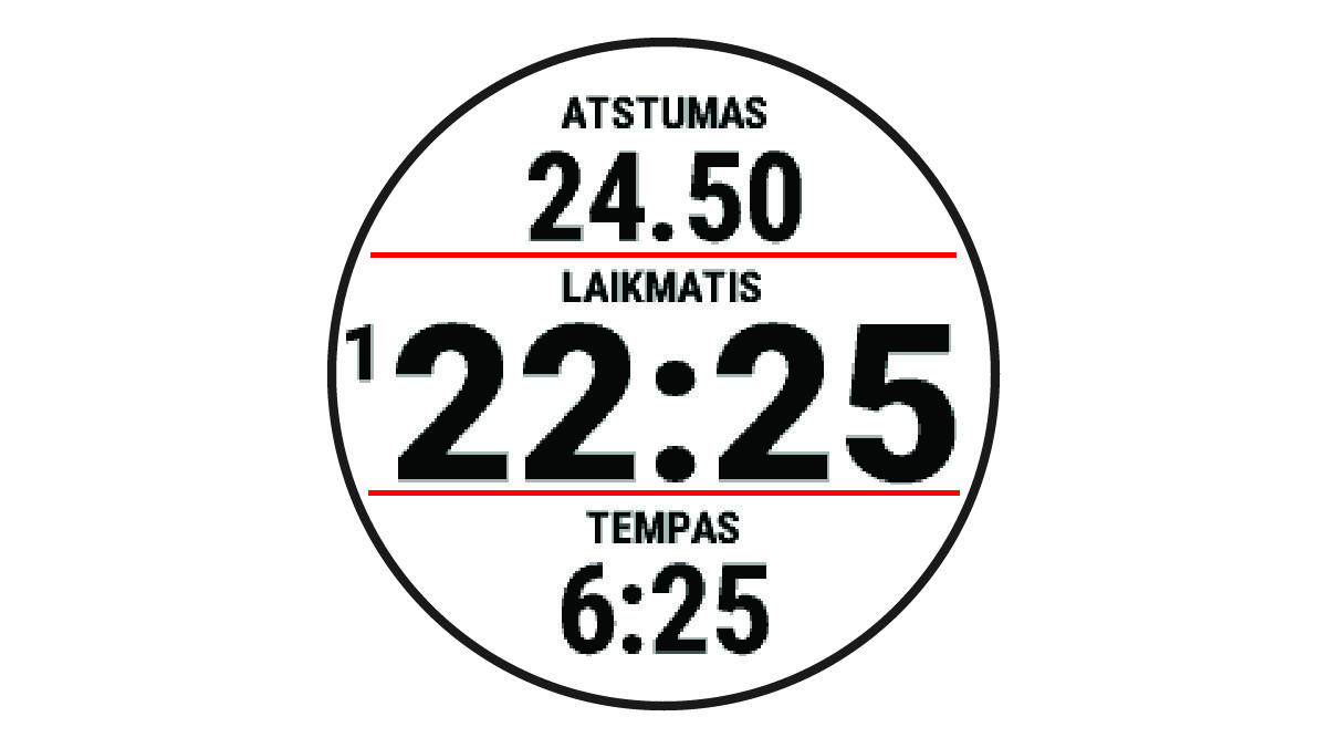

  4. Išeikite pabėgioti.
    Veiklos laikmatis su bėgimo duomenimis
