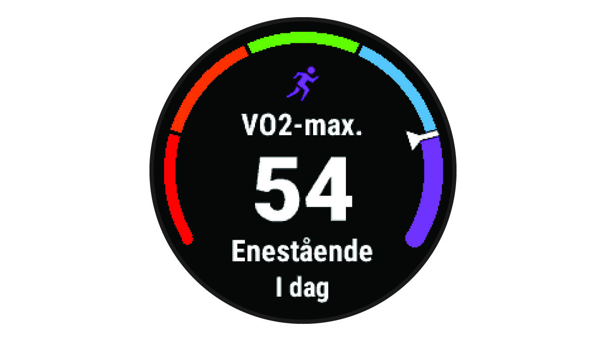

VO2 maksimumas yra maksimalus deguonies kiekis (milimetrais), kurį maksimaliai intensyvios veiklos metu galite sunaudoti per minutę, padalytas iš kūno svorio kilogramų. Paprastai tariant, VO2 maksimumas yra atletiškumo rodiklis ir turėtų didėti gerėjant fiziniam pasirengimui. Jei norite matyti VO2 maksimumo įvertį Forerunner® įrenginyje, reikia ant riešo arba ant krūtinės uždedamo suderinamo širdies dažnio monitoriaus. Įrenginyje numatyti atskiri VO2 maksimumo įverčiai bėgimui ir važiavimui dviračiu. Kad gautumėte tikslų VO2 maksimumo įvertį, turite bėgti lauke su GPS įtaisu arba važiuoti su suderinamu galios matuokliu vidutiniu intensyvumu kelias minutes.
Įrenginyje VO2 maksimumo įvertis rodomas kaip skaičius, aprašymas ir padėtis spalviniame matuoklyje. Garmin Connect™ paskyroje galite peržiūrėti daugiau informacijos apie VO2 maksimumo įvertį, pavyzdžiui, jo palyginimą pagal amžių ir lytį.
VO2 maksimumo duomenys
Violetinė Violetinė
Geriausias
Mėlyna Mėlyna
Puikus
Žalia Žalia
Geras
Oranžinė Oranžinė
Patenkinamas
Raudona Raudona
Prastas
