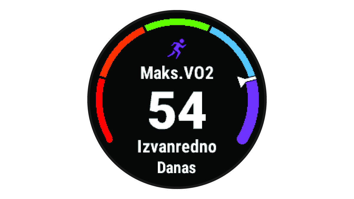

Procjena maksimalnog VO2 na uređaju se pojavljuje kao broj, opis i položaj na skali boja. Dodatne pojedinosti o procjeni maksimalnog VO2, npr. kakav je u usporedbi s drugima vaše dobi i spola, možete vidjeti na Garmin Connect™ računu.

Ljubičasta Ljubičasta
Izvanredno
Plava Plava
Izvrsno
Zelena Zelena
Dobro
Narančasta Narančasta
Slabije
Crvena Crvena
Loša
