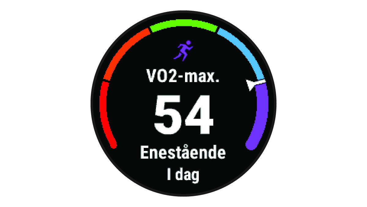

ה-VO2 המרבי הוא נפח החמצן המרבי (במיליליטרים) שאתה מסוגל לצרוך בדקה עבור כל ק"ג ממשקל גופך בעת ביצועי שיא. במילים פשוטות, ה-VO2 המרבי מצביע על רמת הביצועים האתלטיים והוא אמור לגדול עם השיפור ברמת הכושר שלך. כדי להציג את הערכת ה-VO2 המרבי, התקן Forerunner® דורש צמיד חיישן דופק או מד דופק תואם הצמוד לחזה. ההתקן כולל הערכות נפרדות של VO2 מרבי לריצה ולרכיבה על אופניים. כדי לקבל הערכה מדויקת של VO2 מרבי, עליך לרוץ בחוץ עם GPS או לרכב על אופניים עם מד כוח תואם ברמת אינטנסיביות בינונית למשך כמה דקות.
בהתקן, אומדן ה-VO2 המרבי מופיע כמספר, כתיאור וכמיקום על סולם הצבעים. בחשבון Garmin Connect™, תוכל לראות פרטים נוספים על הערכת ה-VO2 המרבי שלך, לרבות הדירוג שלו עבור הגיל והמין שלך.
