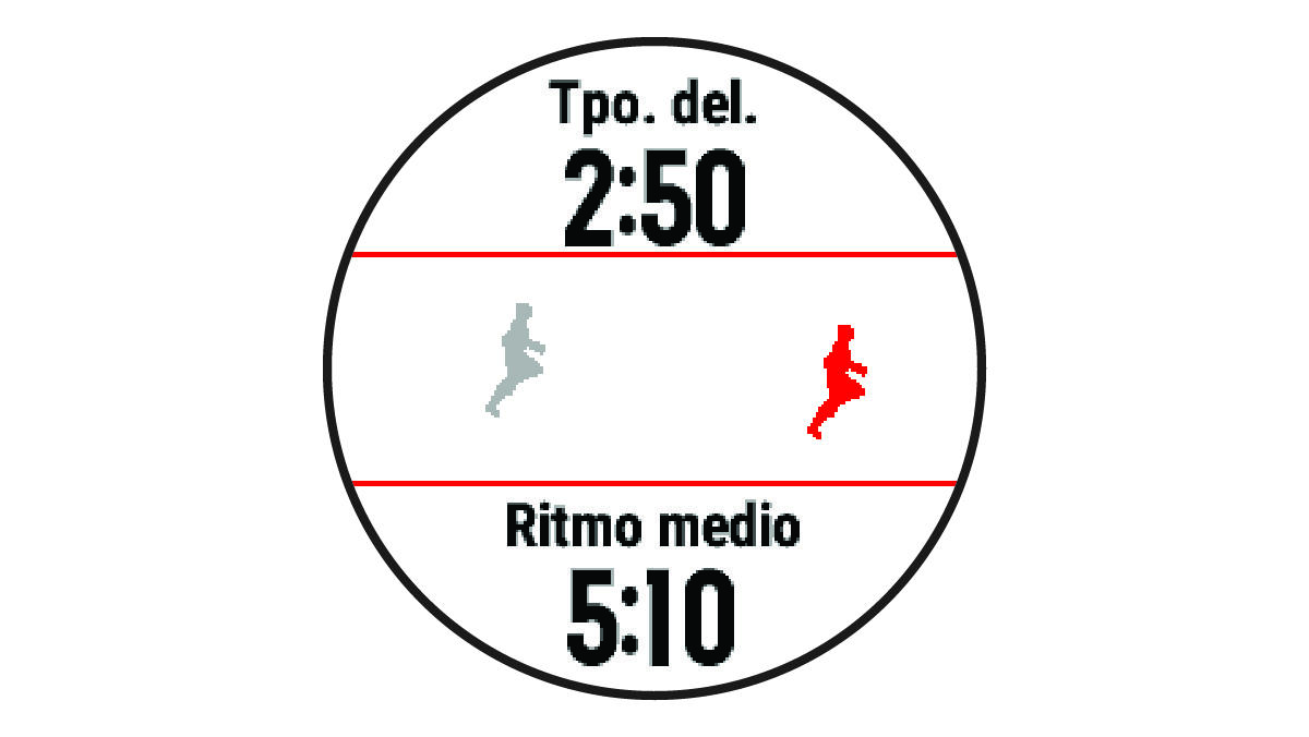

  8. Selecciona UP o DOWN para desplazarte a la pantalla Virtual Partner y ver quién es el líder.
    Datos de Virtual Partner
