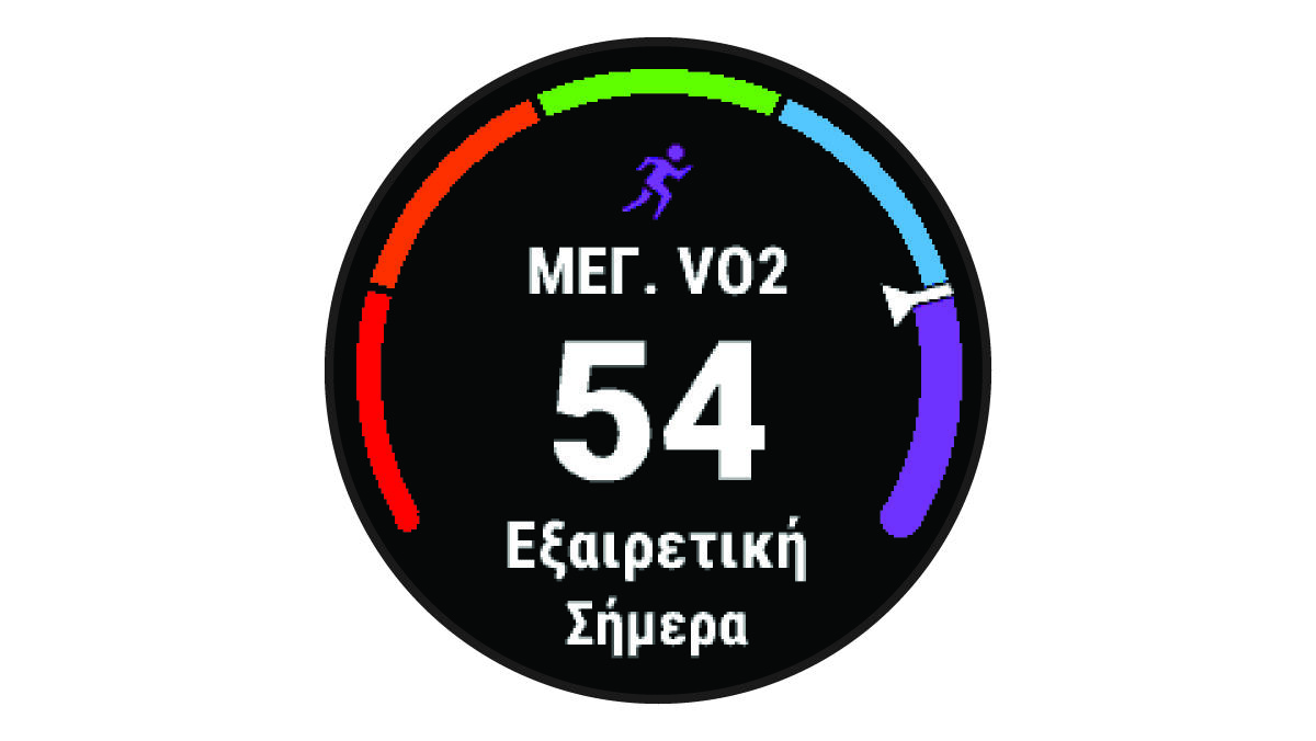

Στη συσκευή, η εκτίμηση μέγ. VO2 εμφανίζεται ως αριθμός, περιγραφή και θέση στη χρωματική ένδειξη. Στον λογαριασμό σας Garmin Connect™, μπορείτε να δείτε επιπλέον λεπτομέρειες σχετικά με την εκτίμηση μέγ. VO2, όπως την κατάταξη της ηλικίας και του φύλου σας.
Δεδομένα μέγ. VO2
Μοβ Μοβ
Εξαιρετική
Μπλε Μπλε
Άριστη
Πράσινο Πράσινο
Καλή
Πορτοκαλί Πορτοκαλί
Μέτρια
Κόκκινο Κόκκινο
Κακό
