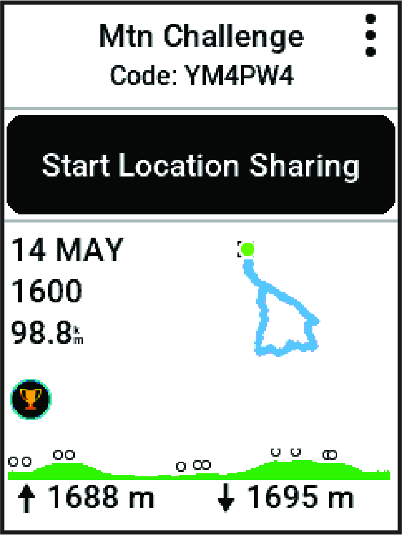

  6. Válassza a Kód generálása lehetőséget.
    Edge® kerékpárkomputere létrehoz egy kódot, amelyet elküldhet más kerékpárosoknak.
    GroupRide helyadatok
  7. Válassza a Menü ikon > Megosztási kód > Pipa ikon lehetőséget.
  8. Nyissa meg a Garmin Connect alkalmazást, és válassza a Kód megtekintése > Megosztás lehetőséget.
  9. Válassza ki a kód más kerékpárosokkal való megosztásának módját.
    A Garmin Connect alkalmazás megosztja a GroupRide kódot a névjegyeivel.
  10. Edge kerékpárkomputerén válassza a Pozíció megosztásának indítása lehetőséget.

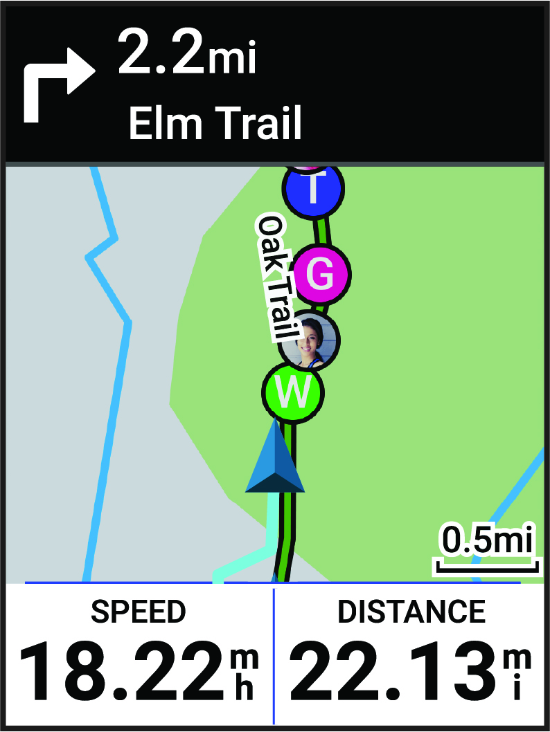

  12. Válasszon egy kerékpárost a GroupRide adatképernyőn, hogy megtekintse a pozícióját a térképen, vagy görgessen a térképhez az összes kerékpáros megtekintéséhez (GroupRide térképállapot).
