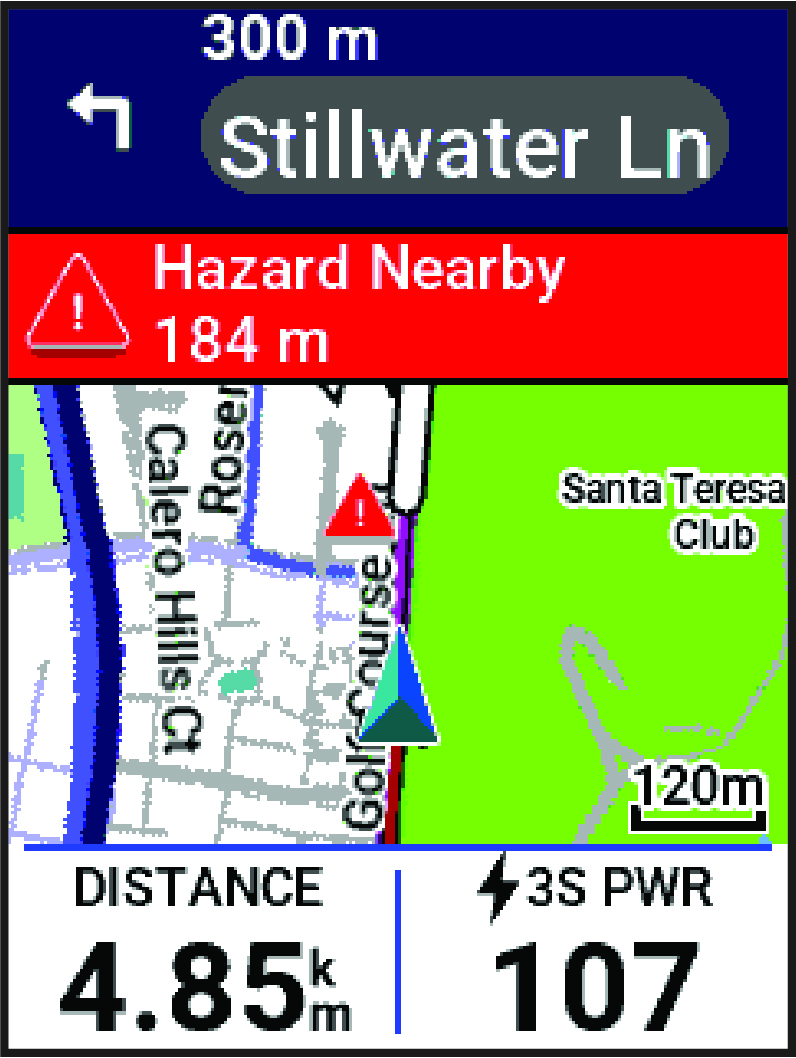

    A veszélyek megjelennek a navigációs térképen, és az Edge kerékpárkomputer hangjelzést ad (A riasztások és üzenetek beállításai).
Térkép közúti veszélyeket jelző adatokkal
