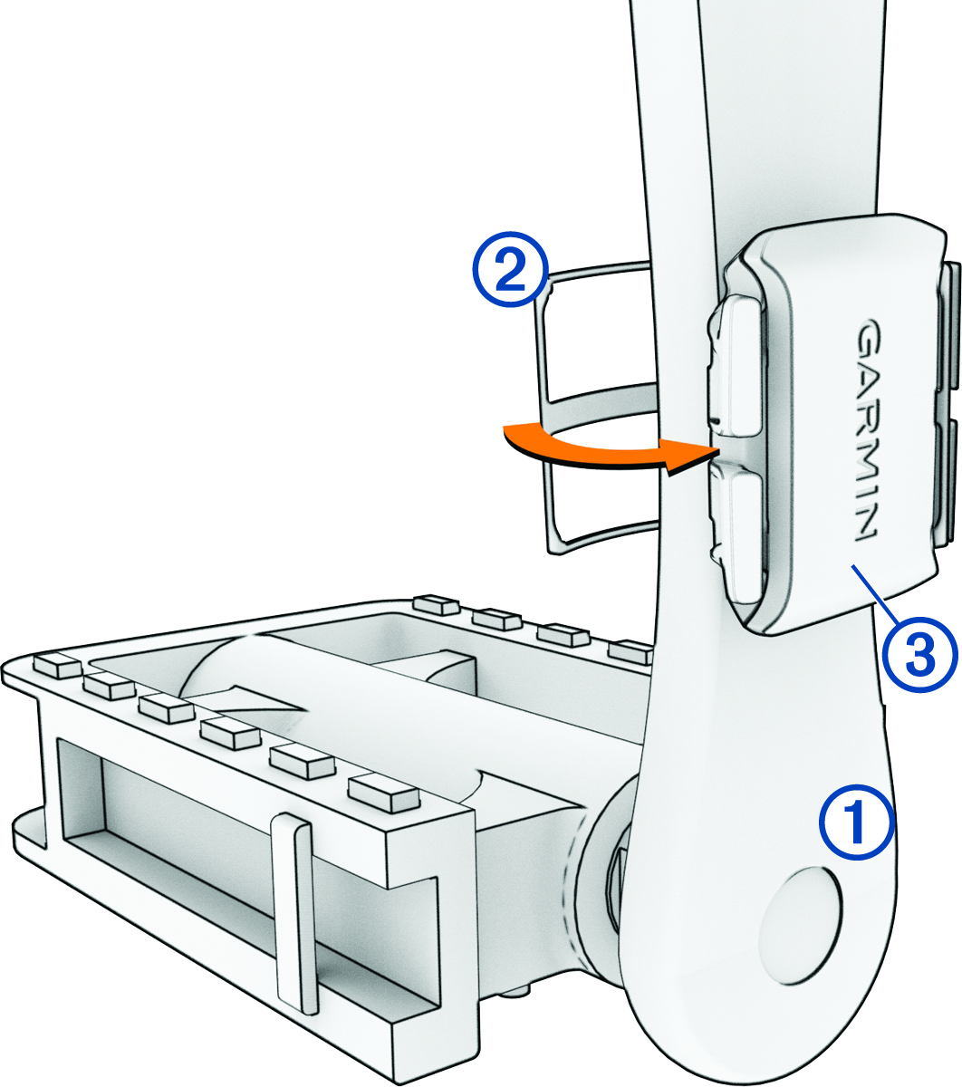

  1. Válassza ki a hajtókarhoz megfelelő pántméretet 1.
    A pántnak pont akkorának kell lennie, hogy körbe tudja érni a hajtókart.
  2. A nem hajtott oldalon illessze a pedálütem-érzékelő lapos oldalát a hajtókar belső oldalára.
  3. Húzza a pántot 2 a hajtókar köré, és rögzítse az érzékelőn lévő kampókhoz 3 .
    Pedálütem-érzékelő, jelölésekkel
  4. Forgassa meg a hajtókart, hogy ellenőrizze, az érzékelő semmibe sem ütközik bele.
    Az érzékelő és a pántok nem érhetnek hozzá sem a kerékpár, sem a cipő egyetlen részéhez sem.
    MEGJEGYZÉS: A LED öt másodpercig zölden villog, jelezve a két fordulat utáni aktivitást.
  5. Tegyen egy 15 perces próbautat, és ellenőrizze az érzékelő és a pánt épségét.
