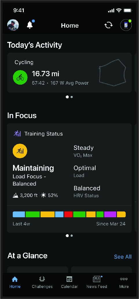

Mobilalkalmazás kerékpáros adatokkal

A Garmin Connect alkalmazás használata
A kerékpár-számítógép és a telefon párosítását követően használhatja a(z) Garmin Connect alkalmazást az összes tevékenységadatának feltöltéséhez a(z) Garmin Connect-fiókjába (A telefon párosítása).
MEGJEGYZÉS: A kerékpár-számítógép beállításait, a tevékenységi profilokat, az adatmezőket és a felhasználói beállításokat az Garmin Connect alkalmazás vagy a Garmin Connect weboldal segítségével testre szabhatja Garmin Connect fiókjában.
  1. Ellenőrizze, hogy fut-e a telefonon a Garmin Connect alkalmazás.
  2. Helyezze a kerékpár-számítógépét a telefon 10 m-es (30 ft.) körzetébe.
    A kerékpár-számítógép automatikusan szinkronizálja az adatokat a Garmin Connect alkalmazással, valamint a Garmin Connect-fiókkal.
