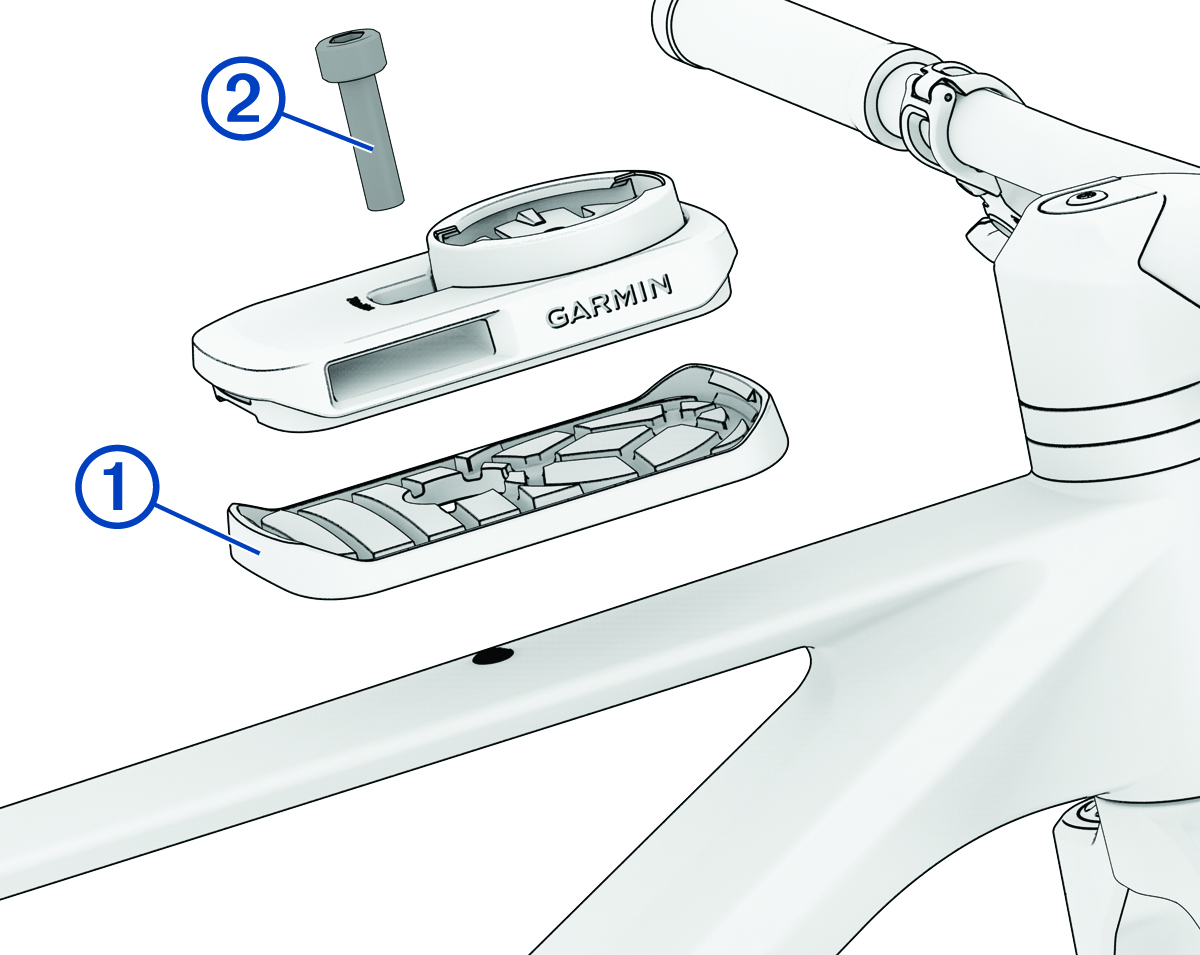

  2. Helyezze a gumilapot 1 a kerékpáros tartó hátuljára.
    A csomag két gumilapot tartalmaz, így kiválaszthatja azt, amelyik a legjobban illeszkedik kerékpárjához. A gumifülek a tartó hátuljához igazodnak, hogy a helyén tartsák azt.
    Kerékpárra szerelt eszköz jelölésekkel
  3. Helyezze a kerékpáros tartót a kerékpár vázának felső csövére.

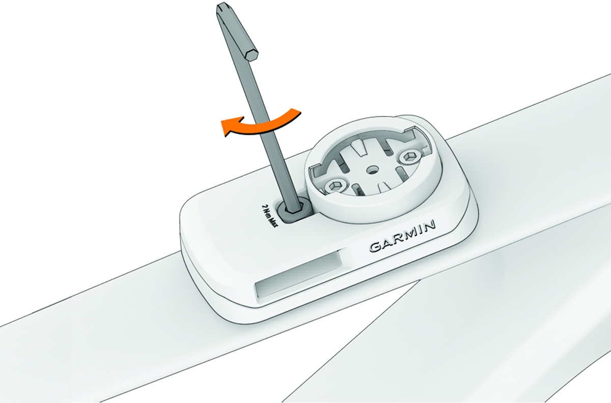

  4. Használjon 4 mm-es hatlapos kulcsot a kerékpártartónak a mellékelt csavarral történő biztonságos rögzítéséhez. 2.
    MEGJEGYZÉS: Rendszeresen ellenőrizze a csavar szorosságát. A Garmin® 2,0 Nm (17,7 lbf-in) nyomatékot javasol.

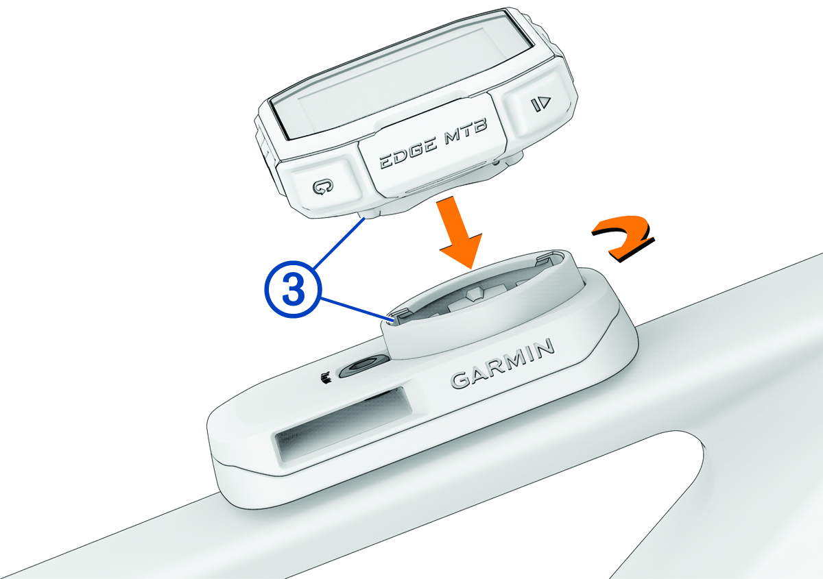

  5. Igazítsa az Edge kerékpár-számítógép hátulján lévő füleket a kerékpáros tartó hornyaihoz 3.
  6. Nyomja le kissé, és fordítsa el a kerékpár-számítógépet az óramutató járásával megegyező irányba, amíg az a helyére nem kattan.
    Kerékpárra szerelt eszköz jelöléssel
