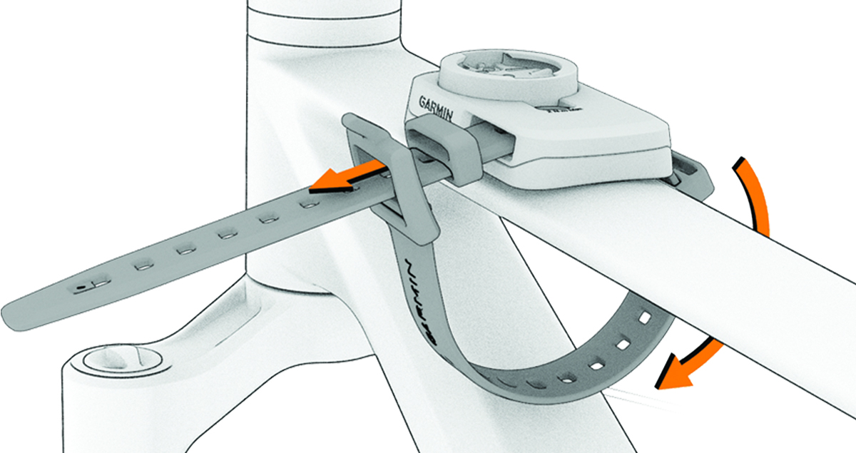

  2. Helyezze a hevedert a tartó oldalán lévő nyílásokba. 1.
    A rögzítőn és a pánton lévő Garmin® logóknak felfelé kell állniuk, és szemből olvashatónak kell lenniük.

  3. Csúsztassa a hevedertartót a hevederre.

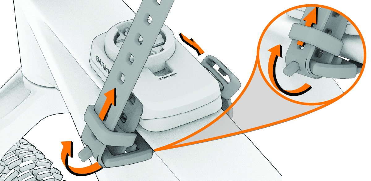

  5. Helyezze a kerékpáros tartót a kerékpár vázának felső csövére.
  6. Tekerje a heveder csatos végét a kerékpárváz köré, és a másik hevedervéget dugja át a csat lyukján.
    Kerékpárra szerelt eszköz
  7. Húzza szorosra kissé megnyújtva a hevedert, majd hajtsa vissza a hevedert a csat nyelvén vagy fémfülét a hevedertartó belsejébe.
    A csat nyelve a heveder egyik bevágásába legyen rögzítve.

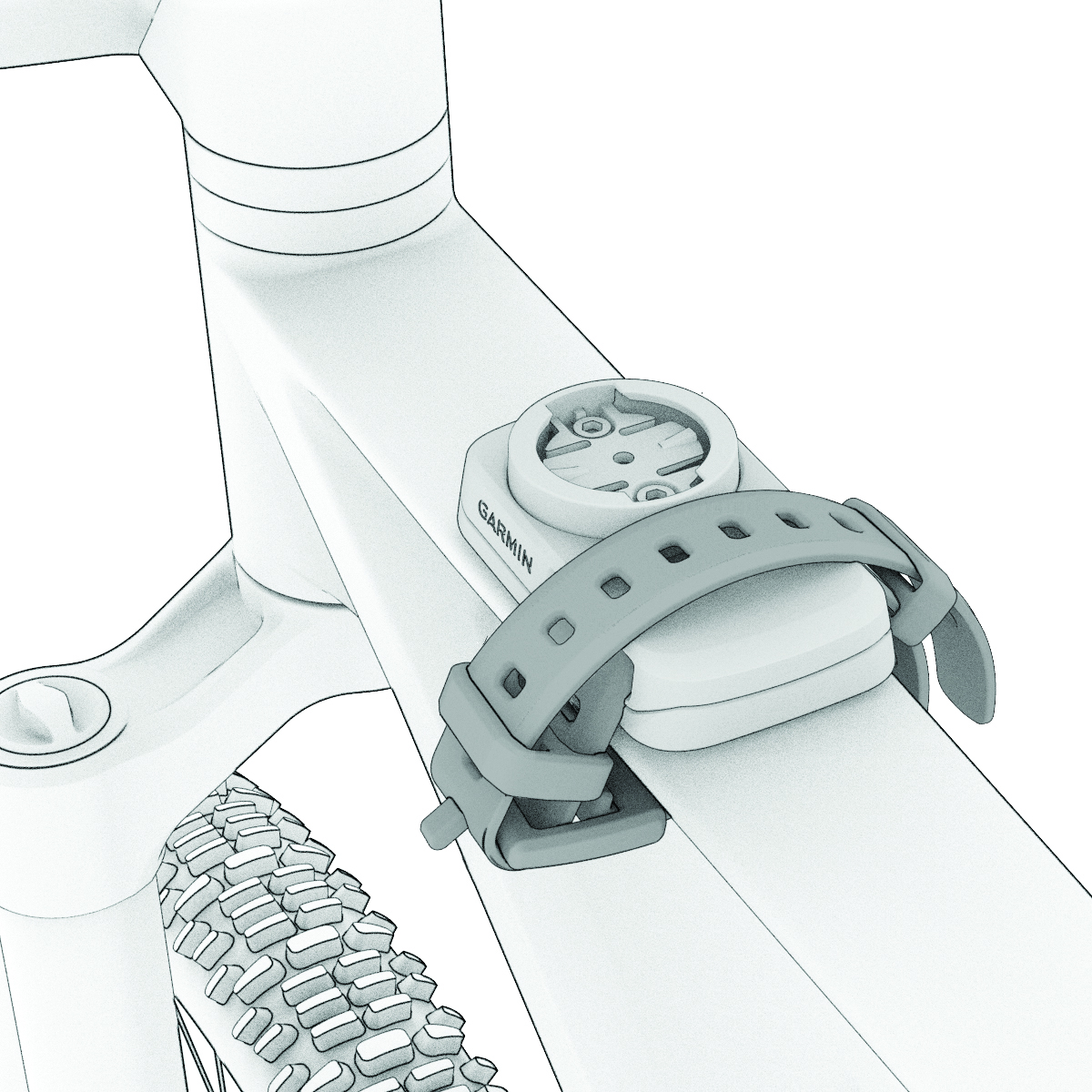

  8. Hajtsa a felesleges hevedert a tartó fölé, és rögzítse a hevedertartóban.

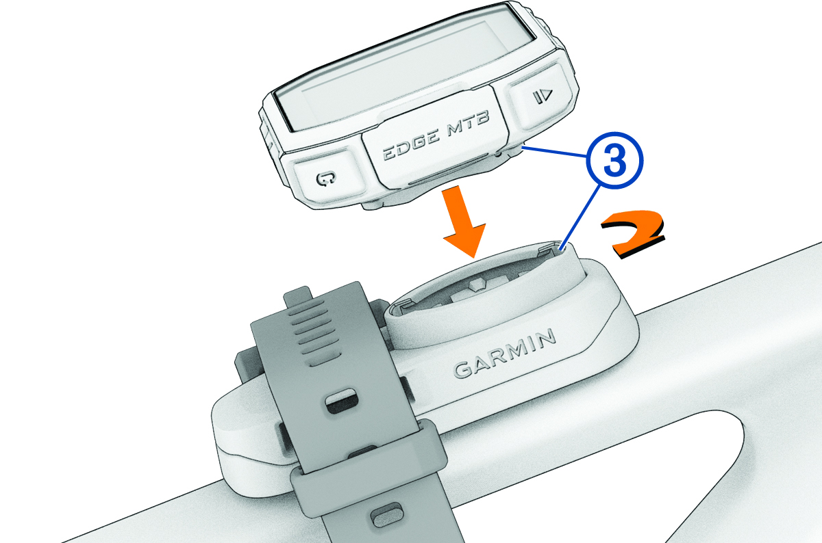

  9. Igazítsa az Edge kerékpár-számítógép hátulján lévő füleket a kerékpáros tartó hornyaihoz 3.
    Kerékpárra szerelt eszköz jelöléssel
  10. Nyomja le kissé, és fordítsa el a kerékpár-számítógépet az óramutató járásával megegyező irányba, amíg az a helyére nem kattan.
