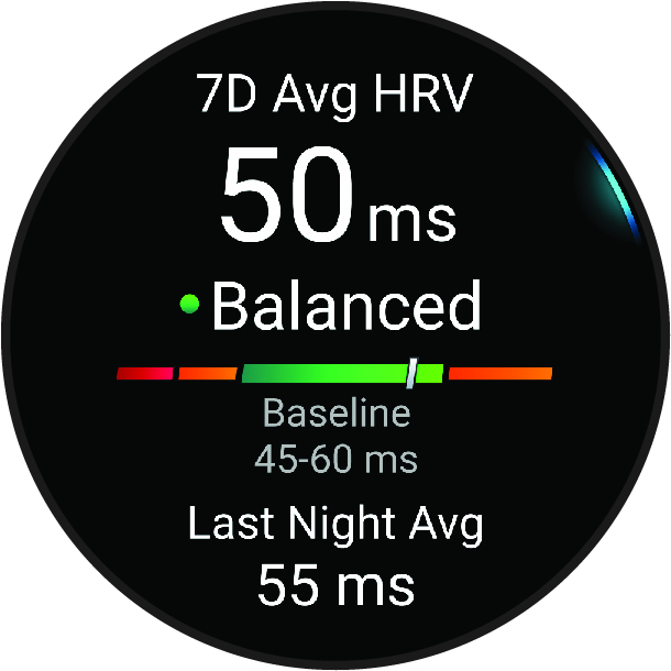

A HRV állapotának képernyőképe adatokkal
Színzóna
Állapot
Leírás
Zöld Zöld
Közepes
A hétnapos átlagos HRV a normál tartományon belül van.
Narancssárga Narancssárga
Kiegyensúlyozatlan
A hétnapos átlagos HRV a normál tartomány felett vagy alatt van.
Piros Piros
Alacsony
A hétnapos átlagos HRV jóval a normál tartomány alatt van.
Nincs szín
Gyenge
Nincs állapot
A HRV-értékek átlaga jóval a korának megfelelő normál tartomány alatt van.
A „nincs állapot” azt jelenti, hogy nem áll rendelkezésre elegendő adat a hétnapos átlag kiszámításához.
