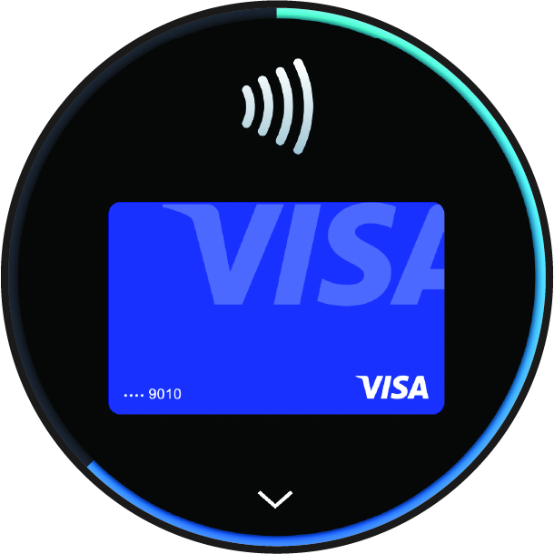

    A fizetéshez legutóbb használt kártyája jelenik meg.
    Garmin Pay pénztárca
  4. Ha több kártyát adott hozzá a Garmin Pay pénztárcához, a másik kártyára történő váltáshoz nyomja meg a következőt: Bal alsó gomb (opcionális).
  5. 60 másodpercen belül tartsa az órát a fizetési leolvasó közelébe, számlappal az olvasó irányába.
    Az óra rezeg és egy pipa jelenik meg a kijelzőn, ha befejeződött a kommunikáció az olvasóval.
  6. Szükség esetén kövesse a kártyaolvasón megjelenő utasításokat a tranzakció elvégzéséhez.
