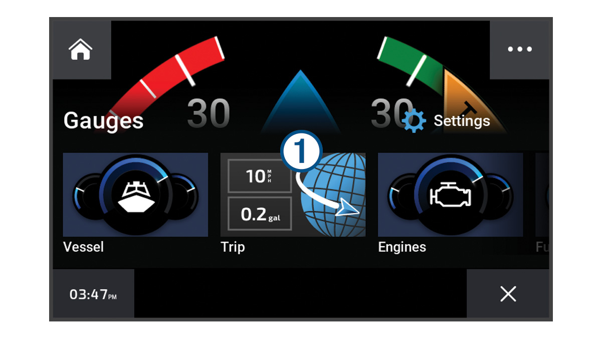

Wskaźniki w tym urządzeniu są pogrupowane w zestawy zawierające podobne dane, np. wskaźniki dotyczące silnika i wskaźniki dotyczące paliwa. Możesz szybko przełączać się między wskaźnikami w tych zestawach. Możesz również dostosować skład każdego zestawu oraz tworzyć i usuwać te grupy w zależności od potrzeb.
UWAGA: Dane wyświetlane na wskaźnikach tego urządzenia pochodzą ze źródeł podłączonych do tej samej sieci Garmin BlueNet™, sieci Garmin® Marine Network lub sieci NMEA 2000®, co sam przyrząd.
Przycisk ekranu głównego Dotknij, aby wyświetlić zestawy wskaźników.
Przycisk menu Dotknij, aby otworzyć menu opcji dotyczących wybranego wskaźnika.
Menu ustawień Dotknij, aby otworzyć menu ustawień urządzenia.
1 Zestawy wskaźników. Przeciągnij ekran w lewo lub w prawo, aby wyświetlić wszystkie dostępne zestawy.
Symbol zamykania okna Dotknij, aby zamknąć ten ekran i powrócić do wybranego wskaźnika.
