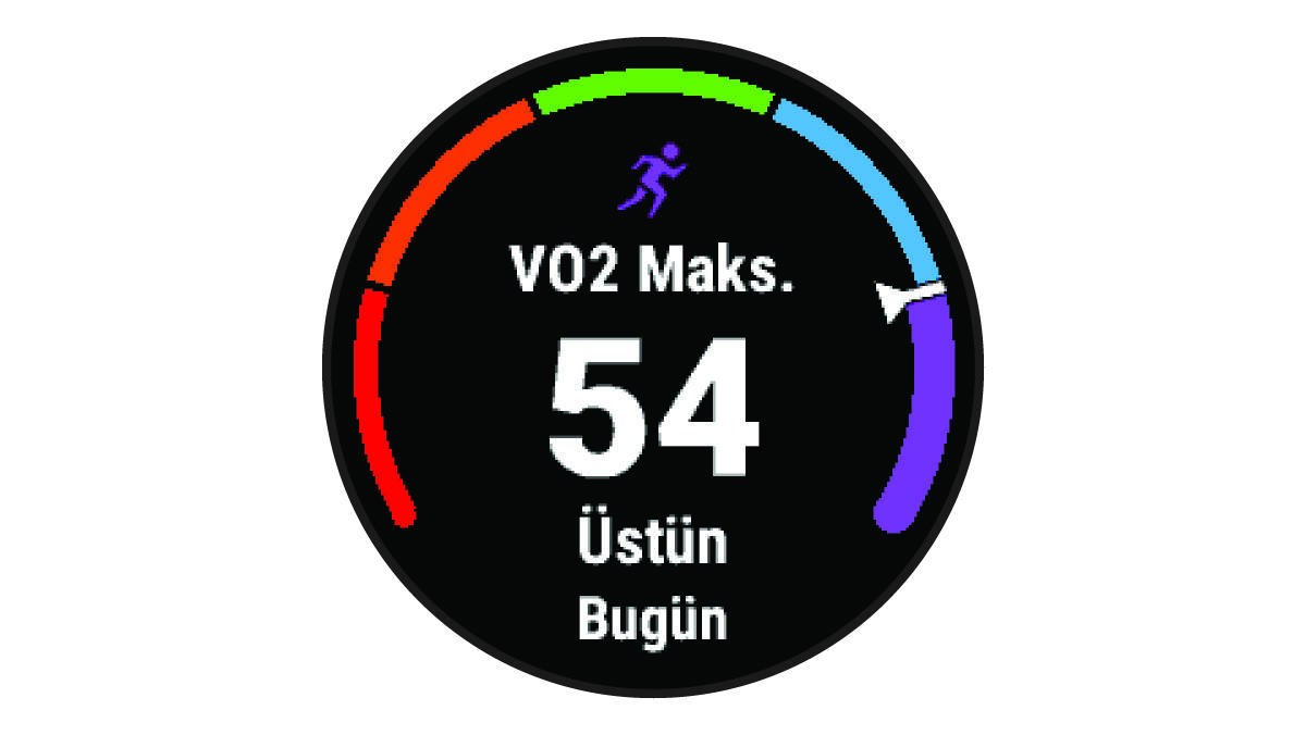

VO2 maksimum, maksimum performansınızda vücut ağırlığına göre kilogram başına bir dakikada tüketebileceğiniz maksimum oksijen hacmidir (mililitre cinsinden). Basitçe ifade etmek gerekirse VO2 maksimum, atletik performansın bir göstergesidir ve fitness seviyeniz geliştikçe bu değerin de artması gerekir. Forerunner® cihazının VO2 maksimum tahmininizi görüntülemesi için bilekten kalp hızı ölçümü ya da uyumlu bir göğüsten kalp hızı monitörü gerekir. Cihazda koşu ve bisiklet sürme için ayrı VO2 maksimum tahminleri bulunur. Doğru bir VO2 maksimum tahmini almak için açık havada GPS ile koşmanız ya da uyumlu bir güç ölçerle birkaç dakika boyunca, normal bir yoğunluk seviyesinde bisiklet sürmeniz gerekir.
Cihazınızda VO2 maksimum tahmini sayı, açıklama ve renkli gösterge üzerinde konum olarak görüntülenir. Garmin Connect™ hesabınızda, kondisyon yaşınızı da içeren VO2 maksimum tahmininiz hakkında ek bilgileri görüntüleyebilirsiniz. Kondisyon yaşınız, cinsiyeti sizinle aynı fakat yaşı farklı olan birine kıyasla, kondisyonunuzun ne seviyede olduğunu gösterir. Egzersiz yaptıkça zaman içinde fitness yaşınız düşebilir (Fitness Yaşınızın Görüntülenmesi).
Maksimum VO2 verileri
Mor Mor
Üstün
Mavi Mavi
Mükemmel
Yeşil Yeşil
İyi
Turuncu Turuncu
Orta
Kırmızı Kırmızı
Zayıf
