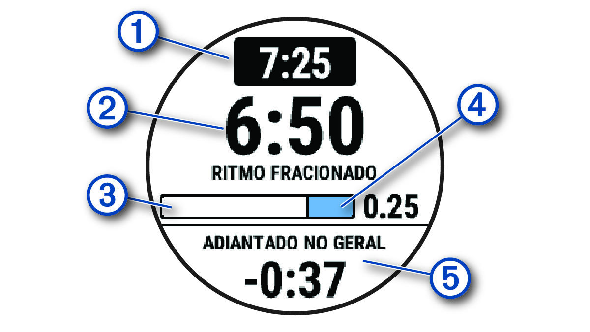

    Dados do PacePro com legendas
    Legenda número um
    Meta de ritmo na fração
    Legenda número dois
    Ritmo atual na fração
    Legenda número três
    Progresso da conclusão da fração
    Legenda número quatro
    Distância restante na fração
    Legenda número cinco
    Tempo total à frente ou atrás do tempo desejado
