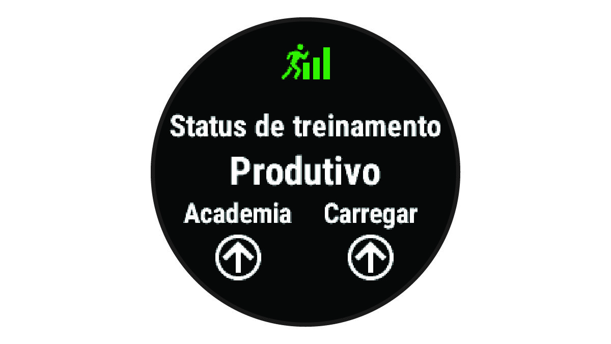

Status de treino
O status de treino mostra como o treino afeta seu desempenho e condicionamento físico. Seu status de treino se baseia em mudanças na carga de treino e no VO2 máximo durante um período prolongado.
