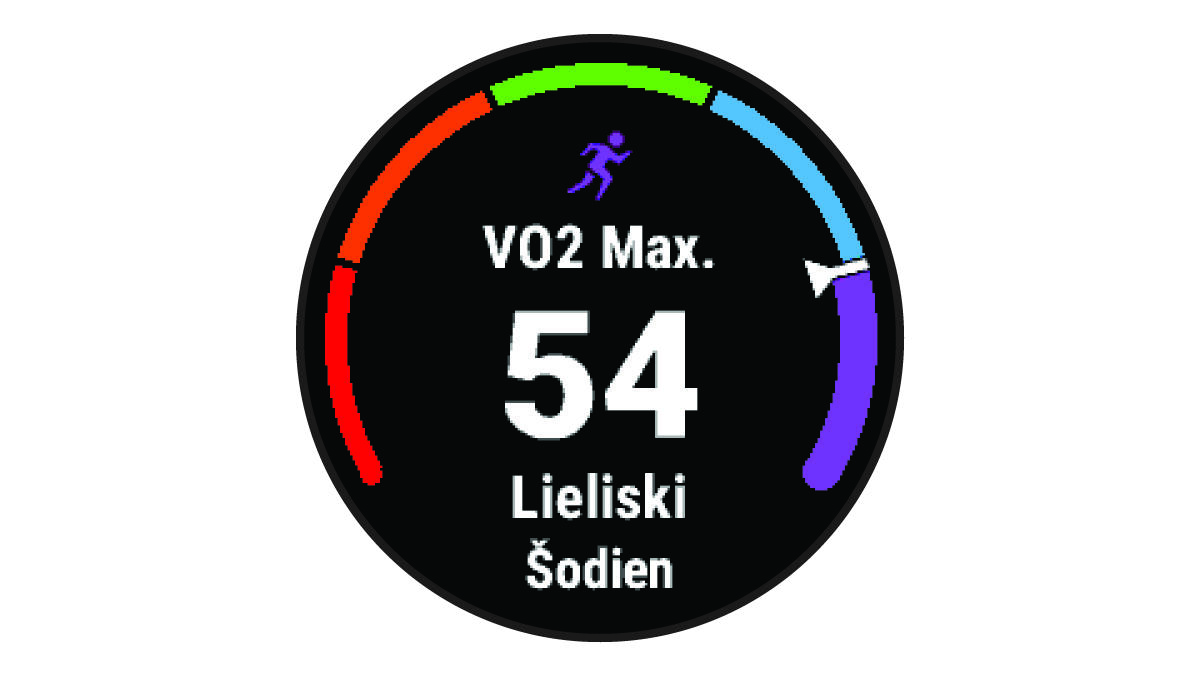

VO2 Max ir maksimālais skābekļa daudzums (milimetros), kādu jūs varat patērēt minūtē uz kilogramu ķermeņa svara maksimālā aktivitātē. Vienkāršāk sakot, VO2 Max ir jūsu fiziskās veiktspējas rādītājs, un, fiziskajai formai uzlabojoties, arī šim rādītājam ir jāuzlabojas. Lai rādītu jūsu VO2 max. aplēses, Forerunner® ierīcei ir vajadzīgs plaukstas locītavas pulsa vai saderīgs krūšu pulsa monitors. Ierīce piedāvā atsevišķas VO2 max. aplēses skriešanai un riteņbraukšanai. Lai iegūtu VO2 max. precīzas aplēses, jums vairākas minūtes vidējā intensitātes līmenī ir vai nu jāskrien brīvā dabā ar GPS, vai jābrauc ar velosipēdu, izmantojot saderīgu jaudas mērītāju.
Ierīcē jūsu VO2 max. aplēses ir redzamas kā skaitlis, apraksts vai pozīcija mērījuma vizualizācijā krāsās. Savā Garmin Connect™ kontā jūs varat skatīt papildu informāciju par sava VO2 max. aplēsēm, tostarp savas fiziskās formas vecumu. Jūsu fiziskās formas vecums nodrošina jums ieskatu par to, kāda ir jūsu fiziskā forma salīdzinājumā ar citām tā paša dzimuma un cita vecuma personām. Turpinot trenēties, jūsu fiziskās formas vecums laika gaitā var samazināties (Savas fiziskās formas vecuma skatīšana).
VO2 max. dati
Purpura Purpursarkana
Lieliski
Zils Zila
Teicami
Zaļš Zaļa
Labi
Oranžs Oranža
Viduvēji
Sarkans Sarkana
Vāji
VO2 max. datus nodrošina Firstbeat Analytics™. VO2 max. analīze tiek nodrošināta ar The Cooper Institute® atļauju. Papildu informāciju skatiet pielikumā (VO2 Max. standarta parametri), kā arī vietnē www.CooperInstitute.org.
