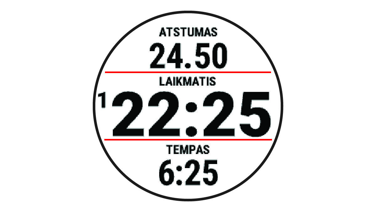

    Veiklos laikmatis su bėgimo duomenimis
