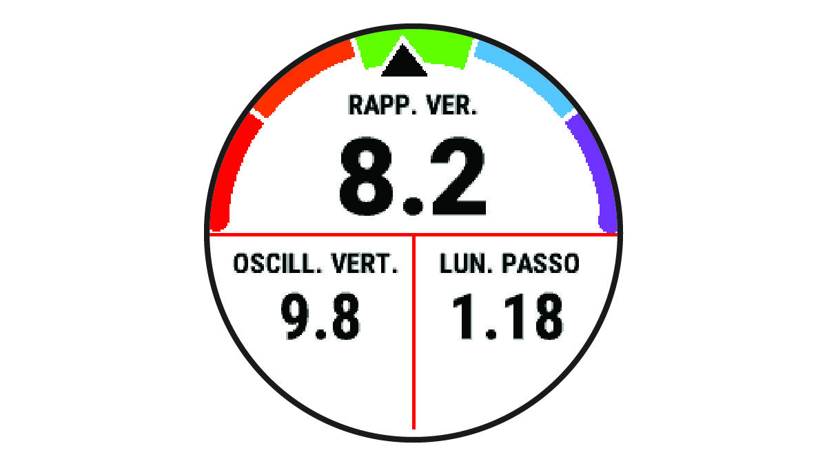

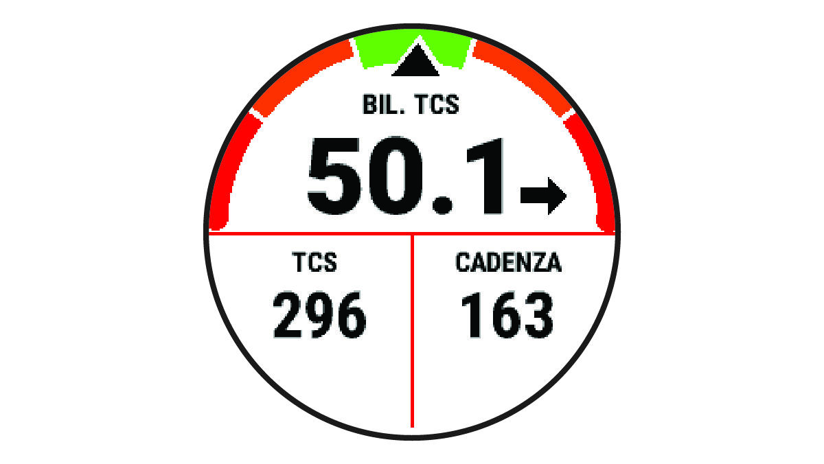

  4. Scorrere le schermate delle dinamiche di corsa per visualizzare le metriche.
    Dati sulle dinamiche di corsa
