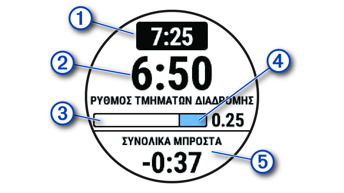

    Δεδομένα PacePro, μαζί με επεξηγήσεις
    Επεξήγηση ένα
    Στόχος ρυθμού περάσματος
    Επεξήγηση δύο
    Τρέχων ρυθμός περάσματος
    Επεξήγηση τρία
    Πρόοδος ολοκλήρωσης περάσματος
    Επεξήγηση τέσσερα
    Υπόλοιπη απόσταση στο πέρασμα
    Επεξήγηση πέντε
    Συνολικός χρόνος μπροστά ή πίσω από τον χρόνο-στόχο
