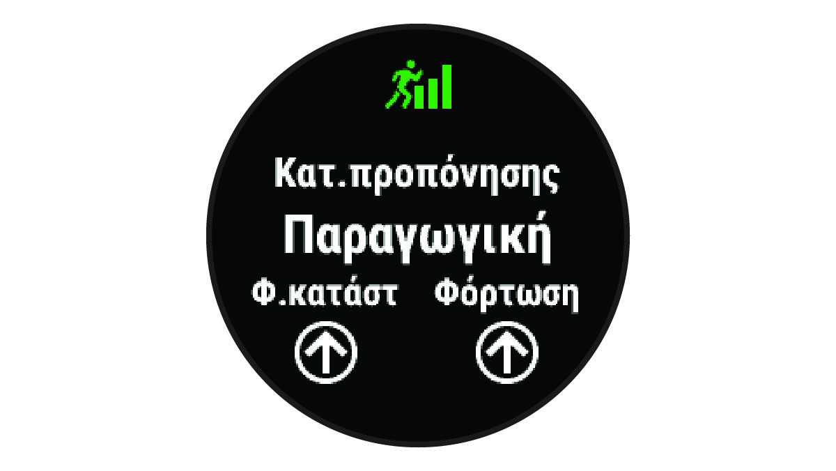

Κατάσταση προπόνησης
Η κατάσταση προπόνησης εμφανίζει τον τρόπο με τον οποίο η προπόνηση επηρεάζει τη φυσική κατάσταση και την απόδοσή σας. Η κατάσταση προπόνησης βασίζεται σε αλλαγές του φορτίου προπόνησης και τη μέγ. VO2 σε παρατεταμένο χρονικό διάστημα.
