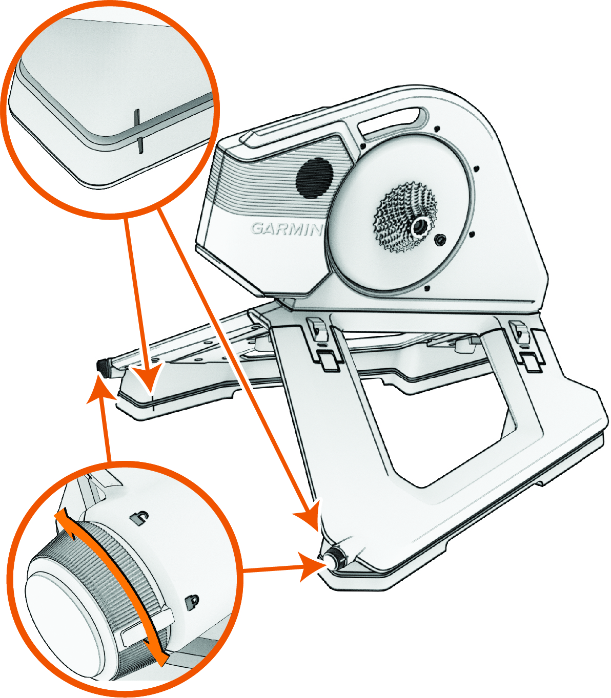

  • Vérifiez l'alignement et verrouillez les motion plates lorsque le home trainer n'est pas utilisé.

  1. Vérifiez l'alignement et verrouillez les motion plates.
    Motion plates du home trainer

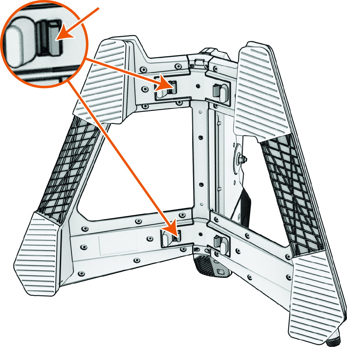

  3. Déverrouillez les deux côtés du home trainer.
    Verrous du home trainer

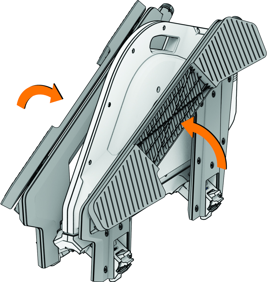

  4. Repliez les deux côtés jusqu'à ce qu'ils s'enclenchent.
    Pliage du home trainer
