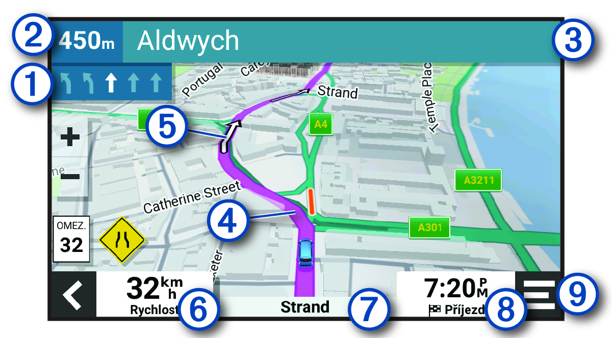

Během cesty vás zařízení navádí do cíle prostřednictvím hlasových upozornění a informací na mapě. Pokyny k dalšímu odbočení nebo sjezdu či jiným akcím se zobrazují v horní části mapy.
Aktivní trasa na navigační mapě s popisky
Popisek číslo jedna
Další akce na trase. Ukazuje další odbočku, výjezd nebo další akci a jízdní pruh, ve kterém byste měli jet, je-li dostupný.
Popisek číslo dva
Vzdálenost k další akci.
Popisek číslo tři
Název ulice nebo výjezdu mající spojitost s další akcí.
Popisek číslo čtyři
Zvýrazněná trasa na mapě.
Popisek číslo pět
Další akce na trase. Šipky na mapě ukazují polohu blížících se akcí.
Popisek číslo šest
Rychlost vozidla.
TIP: Klepnutím na toto pole otevřete stránku s informacemi o trase (Zobrazení stránky Informace o cestě).
Popisek číslo sedm
Název silnice, po které jedete.
Popisek číslo osm
Odhadovaná doba příjezdu.
TIP: Zobrazené informace můžete změnit stisknutím tohoto pole (Změna datového pole mapy).
Popisek číslo devět
Nástroje mapy. Nabízí nástroje, které vám ukáží více informací o trase a okolí.
