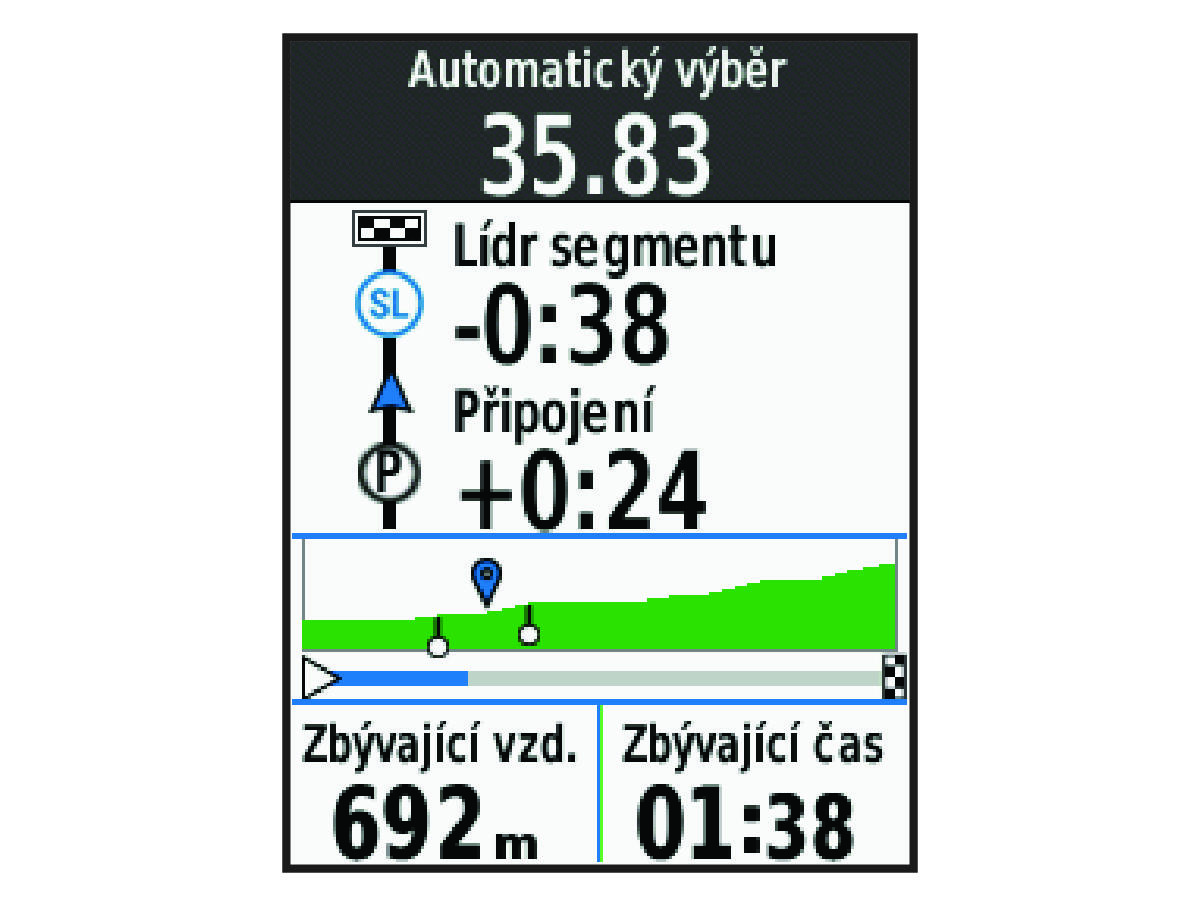

    Automaticky se zobrazí datová obrazovka segmentu.
    Data segmentu
  3. V případě potřeby změňte stisknutím tlačítka Symbol menu během závodu cíl.
    Můžete závodit s lídrem segmentu, se svým předchozím výkonem nebo jinými cyklisty (je-li to možné). Cíl se automaticky upraví podle vašeho aktuálního výkonu.
