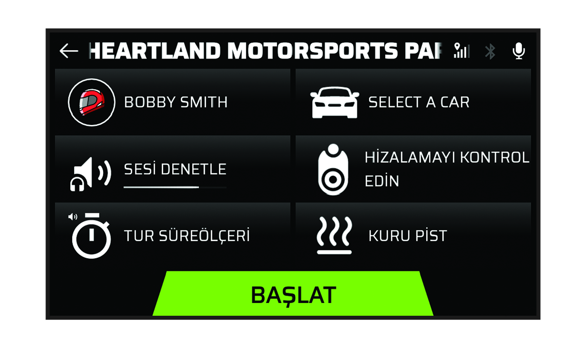

  1. Ana ekrandan Sürücü öğesini seçin.
  2. Bir izlem seçin.
    Yarış başlangıç ekranının görüntüsü
  3. Bir seçenek belirleyin:
    • Sürücü profilini değiştirmek için Sürücü profili öğesini seçin.
    • Taşıt profilinizi değiştirmek için Taşıt öğesini seçin.
    • Ses özelliklerini yapılandırmak için öğesini seçin.
    • Pist koşullarını değiştirmek için Kuru pist veya Islak pist öğesini seçin.
    • Tur süreölçeri ayarlarını yapılandırmak için öğesini seçin.
    • Ses kaydını etkinleştirmek veya devre dışı bırakmak için Mikrofon öğesini seçin.
  4. Hizalamayı Kontrol Edin öğesini seçin ve kamera hizalamasını ayarlamak için ekrandaki talimatları izleyin.
  5. Başlangıç öğesini seçin.
  6. Sürüşe başlayın.
