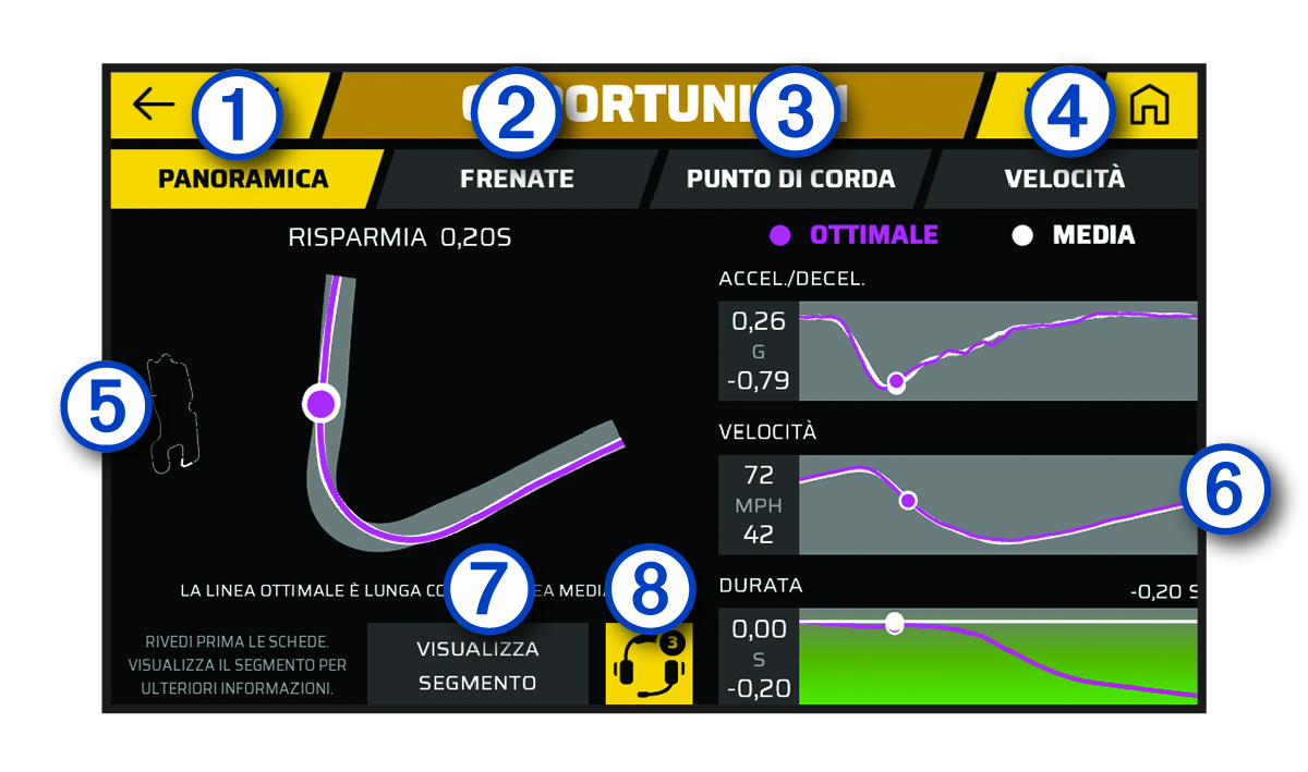

Opportunità
Screenshot della schermata Opportunità con annotazioni
Annotazione numero uno Panoramica
Selezionare per visualizzare una panoramica dell'opportunità.
Annotazione numero due Frenate
Selezionare per visualizzare i tempi ottimali di frenata e il consiglio del coach per il segmento del circuito selezionato.
Annotazione numero tre Punto di corda
Selezionare per visualizzare l'utilizzo ottimale del circuito e il consiglio del coach per il segmento del circuito selezionato.
Annotazione numero quattro Velocità
Selezionare per visualizzare la velocità ottimale e il consiglio del coach per il segmento del circuito selezionato.
Annotazione numero cinque Mappa del segmento del circuito
Visualizza una mappa animata delle prestazioni sul segmento del circuito selezionato.
Annotazione numero sei Grafici dati
Visualizza i grafici che mostrano l'accelerazione, la velocità o il tempo a confronto con i dati ottimali.
Annotazione numero sette Visualizza segmento
Selezionare per visualizzare ulteriori dettagli sul segmento corrente, ad esempio delle clip video e informazioni sulla velocità.
Annotazione numero otto Aggiungi tutte le opportunità
Selezionare per aggiungere tutte le opportunità disponibili al coach di gara.
