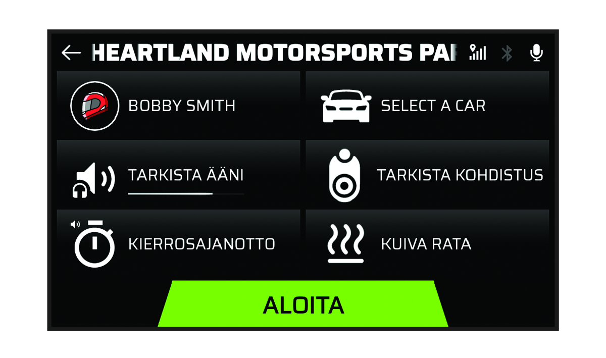

    Näyttökuva kilpailun lähtönäytöstä
  3. Valitse vaihtoehto:
    • Voit vaihtaa kuljettajan profiilia valitsemalla Kuljettajan profiili.
    • Vaihda autoprofiilia valitsemalla Ajoneuvo.
    • Määritä ääniominaisuudet valitsemalla .
    • Voit muuttaa rataolosuhteita valitsemalla Kuiva rata tai Märkä rata.
    • Voit määrittää kierrosajanoton asetukset valitsemalla .
    • Ota käyttöön tai poista käytöstä äänitallennus valitsemalla Mikrofoni.
  4. Säädä kameran kohdistusta valitsemalla Tarkista kohdistus ja seuraamalla näytön ohjeita.
  5. Valitse Aloitus.
  6. Lähde ajamaan.
