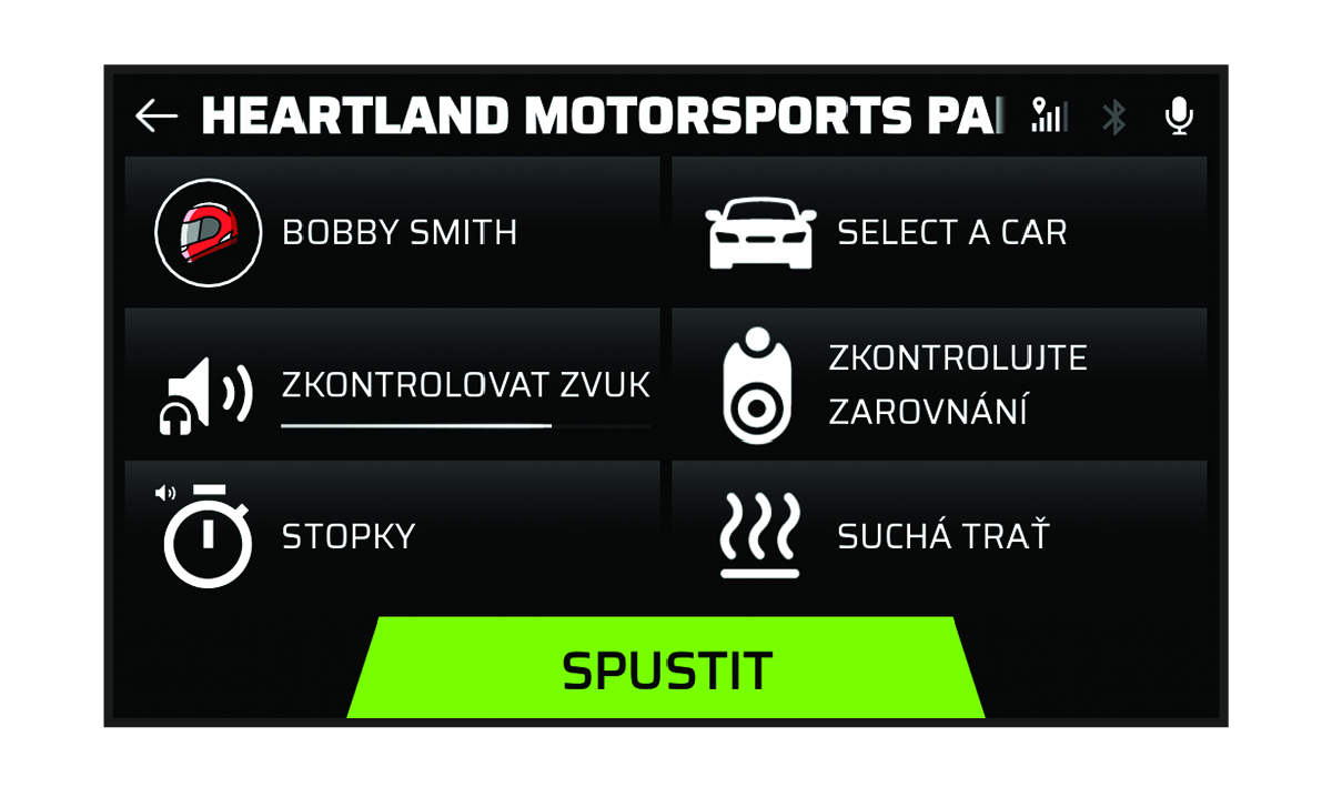

    Obrazovka zahájení závodu
  3. Vyberte možnost:
    • Chcete-li změnit svůj profil řidiče, vyberte možnost Profil řidiče.
    • Chcete-li změnit profil vozidla, vyberte možnost Vozidlo.
    • Chcete-li konfigurovat zvukové funkce, vyberte možnost .
    • Chcete-li změnit podmínky na trati, vyberte možnost Suchá trať nebo Mokrá trať.
    • Chcete-li nastavit stopky, vyberte možnost .
    • Chcete-li zapnout nebo vypnout nahrávání zvuku, vyberte možnost Mikrofon.
  4. Vyberte možnost Zkontrolujte zarovnání a podle pokynů na obrazovce seřiďte kameru.
  5. Stiskněte tlačítko Začít.
  6. Zahajte jízdu.
