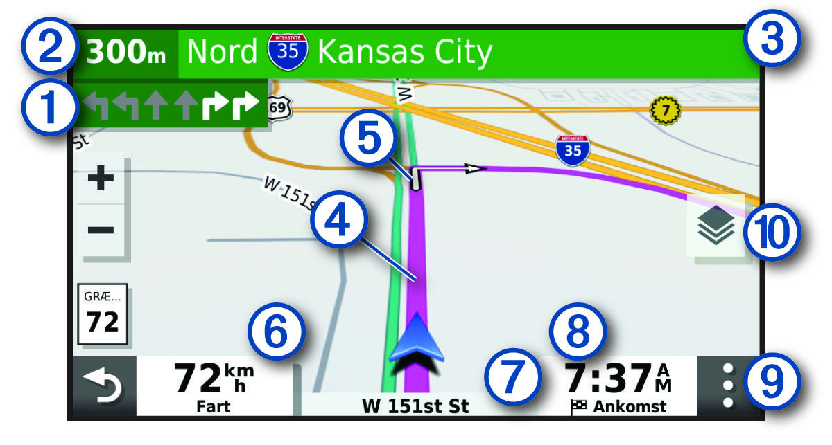

Din rute på kortet
Mens du kører, guider enheden dig til destinationen med stemmekommandoer og oplysninger på kortet. Vejledninger til det næste sving, den næste afkørsel eller andre handlinger vises hen over den øverste del af kortet.
Aktiv rute på et navigationskort med billedforklaringer
Billedforklaring nummer et
Næste handling på ruten. Angiver det næste sving, den næste afkørsel eller andre handlinger samt den vognbane, du bør køre i, hvis det er muligt.
Billedforklaring nummer to
Afstand til næste handling.
Billedforklaring nummer tre
Navnet på den gade eller frakørsel, der er knyttet til den næste handling.
Billedforklaring nummer fire
Rute fremhævet på kortet.
Billedforklaring nummer fem
Næste handling på ruten. Pile på kortet angiver placeringen af kommende handlinger.
Billedforklaring nummer seks
Køretøjshastighed.
Billedforklaring nummer syv
Navnet på den vej, du kører på.
Billedforklaring nummer otte
Forventet ankomsttidspunkt.
TIP: Du kan trykke på dette felt for at ændre de oplysninger, det viser.
Billedforklaring nummer ni
Kortværktøjer. Indeholder værktøjer til at vise dig flere oplysninger om ruten og omgivelserne.
Billedforklaring nummer ti
Kortlag. Giver dig mulighed for at ændre kortretningen og tilføje topografiske og BirdsEye billeder til din kortvisning.
