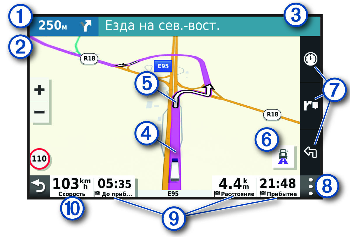

Просмотр маршрута на карте
Во время движения устройство обеспечивает навигацию к пункту назначения с помощью голосовых подсказок и информации на карте. Инструкции по следующему повороту, съезду или другим действиям отображаются в верхней части карты.
Активный маршрут на карте навигации с обозначениями
Обозначение номер один
Расстояние до места выполнения следующего действия.
Обозначение номер два
Следующее действие при навигации по маршруту. Указывает следующий поворот, съезд или другое действие, а также полосу, по которой следует двигаться (при наличии).
Обозначение номер три
Название улицы или выезда, связанных с местом выполнения следующего действия.
Обозначение номер четыре
Обозначение маршрута на карте.
Обозначение номер пять
Следующее действие при навигации по маршруту. Стрелки на карте указывают расположение места, в котором необходимо выполнить следующее действие.
Обозначение номер шесть
Выберите для переключения популярных маршрутов для грузовых транспортных средств на карте.
Обозначение номер семь
Ярлыки инструментов карты.
Обозначение номер восемь
Инструменты карты. Можно выбрать инструменты для отображения дополнительной информации о вашем маршруте и окрестностях.
Обозначение номер девять
Поля данных.
СОВЕТ: Можно коснуться этих полей для изменения отображаемой информации (Изменение поля данных на карте).
Обозначение номер десять
Скорость транспортного средства.
