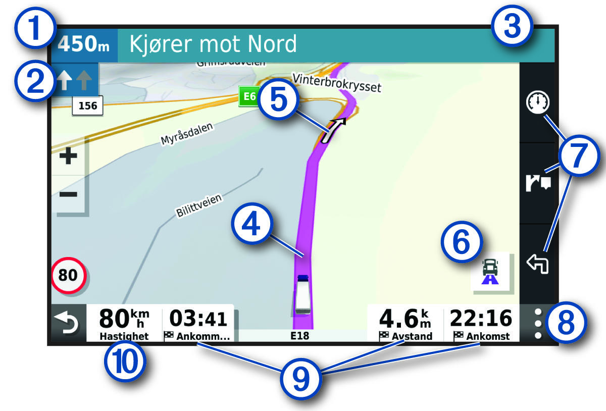

Ruten på kartet
Når du reiser, veileder enheten deg til destinasjonen ved hjelp av talemeldinger og informasjon på kartet. Instruksjoner for neste sving eller avkjørsel eller andre handlinger vises øverst på kartet.
Aktiv rute på navigasjonskartet med merknader
Merknad nummer én
Avstand til neste handling.
Merknad nummer to
Neste handling i ruten. Viser neste sving, avkjørsel eller annen handling og hvilken fil du bør ligge i (om tilgjengelig).
Merknad nummer tre
Navnet på gaten eller avkjørselen som er knyttet til neste handling.
Merknad nummer fire
Ruten uthevet på kartet.
Merknad nummer fem
Neste handling i ruten. Pilene på kartet viser posisjonen til kommende handlinger.
Merknad nummer seks
Velg for å slå av/på populære lastebilruter på kartet.
Merknad nummer syv
Kartverktøysnarveier.
Merknad nummer åtte
Kartverktøy. Du kan velge verktøy som viser deg mer informasjon om ruten og omgivelsene.
Merknad nummer ni
Datafelt.
TIPS: Du kan trykke på disse feltene for å endre informasjonen som vises (Endre kartdatafeltet).
Merknad nummer ti
Kjøretøyets hastighet.
