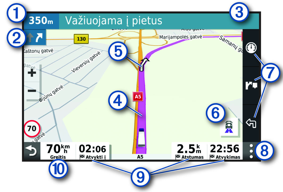

Az utazás során a készülék hangos figyelmeztetésekkel és a térképen megjelenő információkkal vezet el az úti célig. A legközelebbi kanyarodással vagy kijárattal kapcsolatos utasítások a térkép felső részén jelennek meg.
Aktív útvonal a navigációs térképen, jelölésekkel
Első jelölés
Távolság a következő műveletig.
Második jelölés
Következő művelet az útvonalon. A következő kanyart, kijáratot vagy egyéb műveletet jelzi, illetve megmutatja a sávot, amelyben haladnia kell (ha elérhető).
Harmadik jelölés
A következő művelettel kapcsolatos utca vagy kijárat neve.
Negyedik jelölés
Útvonal kiemelve a térképen.
Ötödik jelölés
Következő művelet az útvonalon. A térképen megjelenő nyilak a következő műveletek helyét jelzik.
Hatodik jelölés
Válassza ki a népszerű kamionos útvonalak közötti váltáshoz.
Hetedik jelölés
Térképeszköz parancsikonok.
Nyolcadik jelölés
Térképeszközök. Válassza ki az útvonallal és annak környezetével kapcsolatos további információért.
Kilencedik jelölés
Adatmezők.
TIPP: Érintse meg ezeket a mezőket a megjelenített információ módosításához (Térkép-adatmezők módosítása).
Tizedik jelölés
Járműsebesség.
